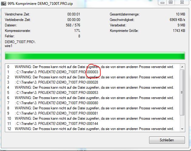

Ich bin gerade in der Bachelorarbeit.Als ich Elcad auf dem Rechner im Betrieb installieren wollte, gab es Fehlermeldungen, dass bestimmte anzulegende Verzeichnisse bereits existieren. Daraufhin habe ich die Installation abgebrochen und festgestellt, dass Elcad bereits installiert war: Elcad 7.6.0 mit einer Serverlizens. Ich würde gerne auch zu Hause weiter am Schaltplan arbeiten können. Habe auf meinem Laptop ebenfalls Elcad 7.6.0 installiert, aber ohne Lizens, als Testversion (Begrenzung auf 8 Seiten und 100 Beiteile).
Um Symbolbibliotheken und Gerätestammdaten zu portieren habe ich ein Projekt archiviert und die entsprechenden Dateien per e-mail verschickt. Diese Dateien habe ich auf dem Laptop wieder in einen Projektordner geladen. Wenn ich das Projekt jetzt öffnen will, wird mir angezeigt, diese Dateien seien mit einer älteren Version erstellt worden und müssten konvertiert werden (wie gesagt beides 7.6.0). Hat jemand eine Idee wie es dazu kommen kann? Müsste doch eigentlich passen?!
Wenn ich dann konvertieren "will" gibt es eine Reihe Fehlermeldungen:
[anl_kw] 500 in 60: Die Datenbank mit gleichem Namen existiert schon!
[anl_tver] 502 in 47: Die Datenbank kann nicht geöffnet werden!
[conv_pro2] 501 in 296: Unbekannte Datenbank!
Das Projekt wird also nicht konvertiert und kann nicht geöffnet werden.

du darfst die Dateien nie einzeln in einem Projektordner ersetzen das ergibt ein heilloses Datenchaos. Es muss immer der komplette leere Projektordner mit allen Dateien eines Projekte gefüllt werden. Am besten das Projekt mit Projektordner komprimieren und so wieder entpacken.

erstellt am: 14. Jan. 2015 07:42    Editieren oder löschen Sie diesen Beitrag!  <-- editieren / zitieren -->   Antwort mit Zitat in Fett Antwort mit kursivem Zitat    Unities abgeben: 1 Unity (wenig hilfreich, aber dennoch)2 Unities3 Unities4 Unities5 Unities6 Unities7 Unities8 Unities9 Unities10 Unities Nur für Sireth 10 Unities + Antwort hilfreich
War das Projekt vielleicht in Elcad geöffnet, als Du den Projekt-Ordner kopiert hast?

Hallo Sireth,
wenn du den ganzen Ordner kopiert hast, dann kann es nur so sein wie kau geschrieben hat. Bitte kontrolliere einmal die Anzahl der Dateien im Ordner nachdem du diesen auf deinem Rechner kopiert hast.

Hallo Sireth,
die Theorie von kau kann schon stimmen das du den Projektordner gezippt hast obwohl das Projekt mit ELCAD geöffnet war. Meist fehlt die Datei 000003 und dann kommen genau deine aufgeführten Fehlermeldungen.

erstellt am: 15. Jan. 2015 20:04    Editieren oder löschen Sie diesen Beitrag!  <-- editieren / zitieren -->   Antwort mit Zitat in Fett Antwort mit kursivem Zitat    Unities abgeben: 1 Unity (wenig hilfreich, aber dennoch)2 Unities3 Unities4 Unities5 Unities6 Unities7 Unities8 Unities9 Unities10 Unities
Nein, das war es leider nicht, alles genau wie beim ersten mal

erstellt am: 16. Jan. 2015 11:30    Editieren oder löschen Sie diesen Beitrag!  <-- editieren / zitieren -->   Antwort mit Zitat in Fett Antwort mit kursivem Zitat    Unities abgeben: 1 Unity (wenig hilfreich, aber dennoch)2 Unities3 Unities4 Unities5 Unities6 Unities7 Unities8 Unities9 Unities10 Unities Nur für Sireth 10 Unities + Antwort hilfreich
es kann nicht an einer falschen Programmversion liegen. Es muss an den Dateien im Projektordner liegen. Entweder fehlen Dateien oder es sind keine Schreibrechte vorhanden.
