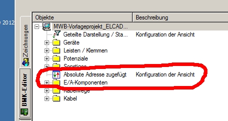

welche Voraussetzungen z.B. im Symbol, müssen erfüllt sein damit
SPS-Eingänge/-ausgänge im BMK-Tree unter "E/A-Komponenten" aufgelistet werden und von dort abgebucht werden können?

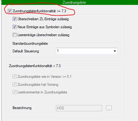

Hallo Heiko,
die Funktionalität des Abbuchens ist nur dann gegeben, wenn das Projekt mit der ZL-Funktionalität >=7.3 bearbeitet wird.

Hallo SMAH,
die Funktion ist an, aber auch nach dem erneuten Auswerten passiert nichts. Dann habeich eine ZL angelegt und erneut ausgewertet und nun wir im Tree eine ZL angezeigt aber mehr auch nicht. Im Gegenteil die ZL selber bleibt auch leer.
Da ich die gleichen Symbole wie in der 7.7 genutzt habe, habe ich den Verdacht, das unseren Symbolen irgendwelche Codenummern fehlen, aber welche?

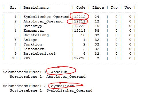

Hallo Heiko,
für den Datenaustausch der EA-Symbole mit der Zuordnungsliste sind die Codenummern 1006 oder 1019 zuständig. Wichtig ist noch das du in den Optionen festgelegt hast, das neue Einträge aus dem Symbol zulässig sind und die Defaultsteuerungsangabe deiner angelegten ZL entspricht.
Auch sollte deine ZL Struktur etwa so wie auf dem Bild aussehen. Wichtig sind hier die Schlüssel Absolut und Symbolisch, weil diese für die Treeansicht verwendet werden.

erstellt am: 15. Jan. 2015 10:02    Editieren oder löschen Sie diesen Beitrag!  <-- editieren / zitieren -->   Antwort mit Zitat in Fett Antwort mit kursivem Zitat    Unities abgeben: 1 Unity (wenig hilfreich, aber dennoch)2 Unities3 Unities4 Unities5 Unities6 Unities7 Unities8 Unities9 Unities10 Unities
Danke, für Eure viele Antworten und Tipps.
Der Fehler lag im Symbol. Beim automatischen hochzählen der Adressen war ein "Komma" anstatt eines "Punktes" beim Eingeben ins Symbol geraten
Jetzt läuft es.
