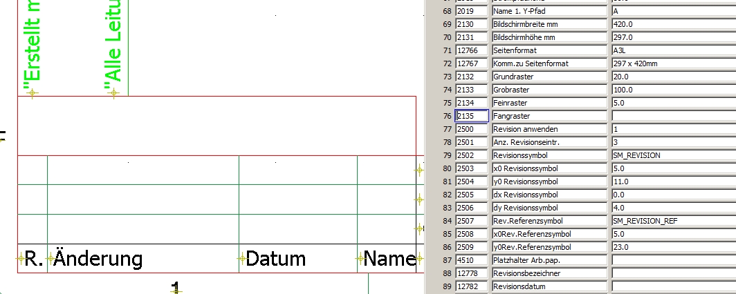

Guten Tag,
ich sitze an einem Projekt und würde gerne die Revisionsverwaltung nutzen. Diese habe ich schon aktiviert, die Symbole ausgewählt und soweit funktioniert sie sehr gut. Allerdings möchte ich auf dem Formblatt den Änderungsindex stehen haben.
Das Formblatt ist ein altes, hingewursteltes Ding, in dem die Änderungen manuell eingetragen werden mussten.
Meine Frage (oder wie weit ich schon gekommen bin): Ich muss irgendwie in das Formblatt die SM_REVISION (oder _REF?) bekommen.
Wie kann ich soetwas machen?
Wird nach dem einfügen/hinzufügen/verknüpfen mit der SM_REVISION die Liste automatisch mit den Revisionkomentaren gefüllt?
Wie begrenzt man die Länge der Liste? So dass beispielsweise nur die letzen 3 Änderungen gelistet werden?
Vielen Dank, falls jemand eine Antwort darauf hat und mit mir teilt.

Moin Alex,
Original erstellt von Alex B.:
Also Idee
1: Schaue doch mal ins Formblatt von Aucotec.
2: Online Hilfe
3: Schaue Dir doch mal das Bild an (Zeile 77 - 89)
Gruß Heiko

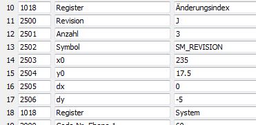

Liebe Leute,
dank der telefonischen Unterstützung habe ich einen funktionierenden Revisionsindex.
Genau wie im Bild "Formblatt" zu sehen musste ich in das Formblatt die Nummern 2500-2506 richtig eintragen, den Rest macht ELCAD.

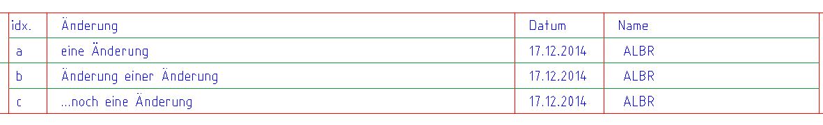

Das zweite Bild zeigt dann fiktive Änderung der Änderungen der Änderungen.
