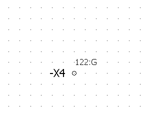

ich steh mal wieder auf der Leitung!
Bei uns werden die WAGO 8-Etagen Klemmen eingebaut.
https://eshop.wago.com/JPBC/0_5StartPage.jsp?supplierAID=727-134&catalogID=WAGO01&zone=7
Die Klemmen müssen mit z.B
-X4  1A-1H
    2A-2H  u.s.w
bezeichnet werden.
Wie muss ich die Normleiste aufbauen ?
Wie muss mein Klemmensymbol aufgebaut sein ?
Habe schon einiges ausprobiert (code 45 im Symbol)
aber es funktioniert nicht.
Es sind z.B. 100 von den 8-Etagen Klemmen - also 800 Anschlüsse; das ist mir zuviel, um es per "Hand" anzulegen.

da mir keiner Helfen konnte, hat mein jüngster ein kleines „Progrämmchen“ geschrieben
das eine „WAGO smart.designer“ XML Datei erzeugt die mir die Klemmen im Code 21 (Klemmennummer) gleich so Beschriftet wie ich es haben wollte (1A,1B,1C----22H)
dann nur noch als Normleiste Importieren fertig
http://files.wetter-wittighausen.de/hkw/Klemmengenerator.rar
