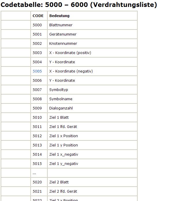

Hallo ELCAD-Freunde,
ich möchte in der Verdrahtungsliste den Symboltyp für Ziel 1 und Ziel 2 eintragen lassen, da ich für einen externen Prüflauf wissen möchte, welches Ziel eine Klemme (Symboltyp 7) ist. In der Hilfe sind die Codenummern nicht explizit aufgeführt.
Jens

Hallo Jens,
den Symboltyp der Zielsymbole kann man nicht direkt in die Verdrahtungsliste bekommen. Möglich ist aber die Codenummer 152 (Art), falls die in Deinen Symbolen vorhanden íst.
Viele Grüsse von Saltkråkan

Danke für die Info - schade  .
Die Art habe ich. Der Inhalt ist jedoch nicht eindeutig genug, da beispielsweise auch eine Steckdose ein "X" als Art bei mir hat.Um dies zu ändern, müsste ich die die Stammdatenbank an dieser Stelle abändern, was ich eigentlich vermeiden wollte. ... es hätte so einfach sein können ...
