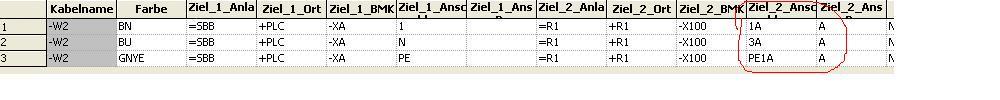

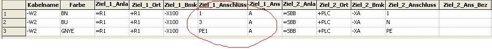

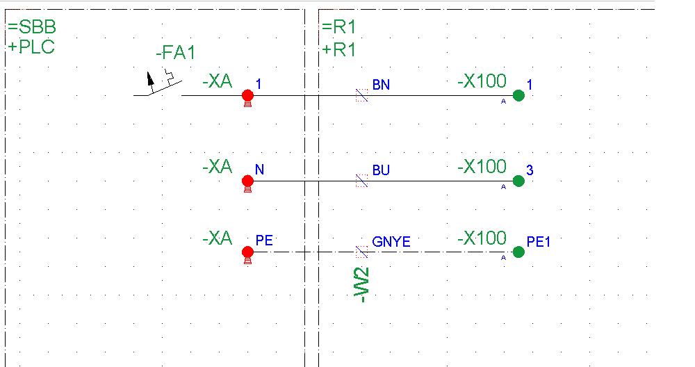

Hallo ELCAD'er,
wir haben ein Problem mit der Kabelbelegungsliste. Wir benutzen in unserem Projekt 45'er Code-Klemmen mit der Anschlussbezeicnung (A,B). Der 45er Code taucht in der Verdrahtungsliste auf. Die Zielcodes 10045 und 11045 sind in der Verdrahtungsliste und Kabeladernlistenstruktur hinterlegt.
Jedoch wird der Inahalt der Kabeladernliste und der Verdrahtungliste innerhalb dieser Codenummern unterschiedlich von ELCAD gefüllt. In der Kabeladernliste wird der Code 10021/11021 und 10045/11045 nicht "sauber" voneinander getrennt. Der Inhalt des Codes 21 ist hier die Klemme+Anschluss, obwohl es einen separeten Code für die Anschlussbezeichung gibt. Dazu git es Bilder im Anhang. Dies macht es mir unmöglich, in einer Kabeladernliste die Klemmenanschlussbezeichung auszublenden.
Hatte das Problem schon jemand von euch? Und wie kann ich dieses Fehlverhalten abstellen?
Viele Grüße und einen schönen 1. Advent
Jens

Hallo Jens,
bei mir ist das auch so, obwohl in der Adertabelle die Codes 10045 und 11045 vorhanden sind.
Als Lösung würde mir gerade nur "Operation+Result" einfallen. Damit könntest Du den numerischen Teil und den alphanumerischen Teil trennen.
In der Hilfe unter "Operation & Result in der Datenbankbearbeitung".

Hallo JensS,
den Gedanken mit einer Manipulation mittels Operation und Result auf der Adertabelle kannst du streichen.
Die Systemtabellen ADERN, KABEL und KABELWEGE sind von dieser Möglichkeit der Manipulation ausgeschlossen.
Es besteht nur die Möglichkeit in einem Nachlauf die Daten zu manipulieren aber leider keine dauerhafte pflege.
In den Codenummern 10021 und 11021 wird vom Programm immer die komplette Zielinformation der Ader abgelegt und diese setzt sich halt immer aus dem Inhalt des Ziel 21er und dem zugehörigen 45er zusammen.

Hallo JensS,
das Verhalten bei der Zielermittlung zu den Aderenden ist in dem Fall verbessrungswürdig, wenn die Codenummern 10045 und 11045 in der Adertabelle definiert wurden.
Ich nehme das mal in die ReDa auf.
