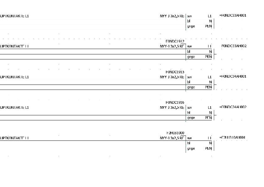

ich habe in einem älteren Projekt keine Daten in der Kabelplanung, jedoch sind in dem Anschlussplan Kabelnummern und Adern ausgeführt. Gibt es die Möglichkeit diese in die Kabelplanung zu importieren. Habe mal versucht über die Kabelplanung - Importieren über Zeichnung die Tabelle zu füllen leider ohne Erfolg.
Würde mich über Hilfestellung freuen.

mache von dem projekt eine kopie, welche du dann unter "extras",
"rekonstruierst". dann schalte unter "extras", "Optionen", "projekt",
"allgemein", "kabel" die funktionalität an. werte das projekt aus...
und schau mal.

du darfst aber nicht vergessen in den Adersymbolen falls noch nicht vorhanden die Symbolklasse festlegen. Für Adersymbole ist dies die Codenummer 1600 mit der Vorbelegung 4. Ohne diese Festlegung wird die Ader nicht für die Kabel/Aderverwaltung berücksichtigt.

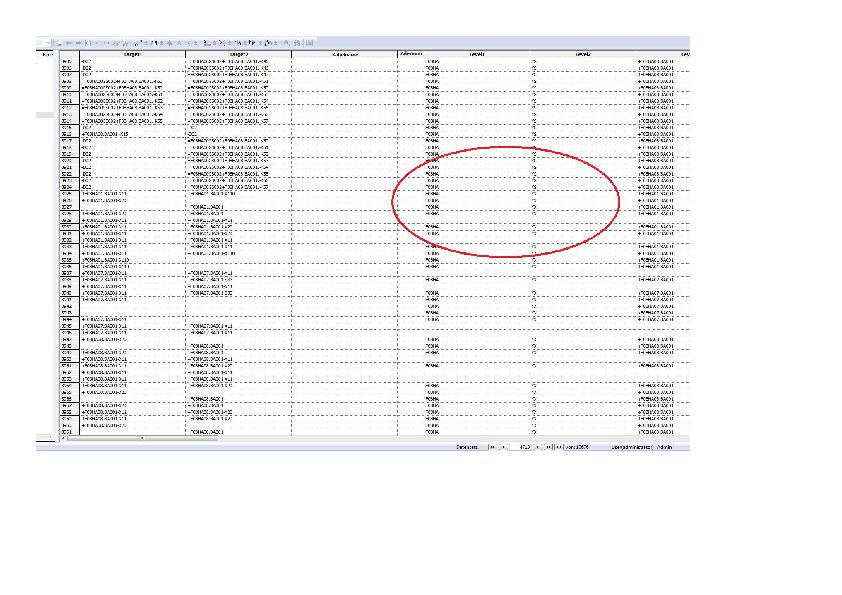

Hallo und vielen Dank,
@bodo_m
habe ich alles so gemacht und anschließend in der Listenbearbeitung eine Verdrahtungsliste über Standard neu erstellen lassen. Hier finde ich nur die von mir neu angelegten Kabel.
Komisch finde ich, dass die Ordner YV, wo die Anschlusspläne liegen nicht mit aufgeführt werden. ?!?
Ich vermute mal, ich mache etwas Grundlegendes falsch. Muss ich hier irgendetwas mit einen Stapel vorab machen?
