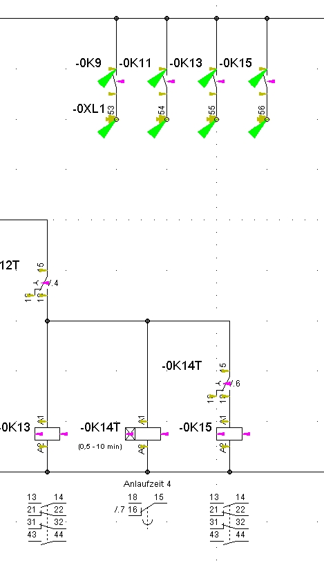

wenn man -0XL1:54 platziert (mit aktivierten AutoConnect), dann entsteht eine Verbindung zum Öffner von -0K14T.
Wenn man jetzt aber mittels "STRG+UMSCHALT+Pfeil runter" die Verbindung lösen will, geht das nicht.
Auch wenn das AutoConnect auf die mechanischen Anschlüsse von z.B. -0K15 läuft, kann man die nicht mit den drei Tasten lösen.
Das soll doch bestimmt nicht so sein - oder?

Hallo Heiko,
"STRG+UMSCHALT+Pfeil runter" ist nicht dafür gedacht das Verbinden nach unten zu unterbinden, sondern beim Verbinden zu querliegenden Verbindungen einzelne Verbindungen zu überspringen.
Was Du brauchst ist schlicht die Taste "C" (AutoCOnnect).

Hallo Pelle,
wenn man "STRG-Umschalt-Up/Down" öfters drückt, dann wird von Verbindung gesprungen und einmal gar keine Verbindung in die Richtung.
Ein "C" würde in beide Richtung die Verbindung unterbinden und das will ich eigentlich nicht.

Hallo Heiko,
mehrfaches "C" unterbindet eine Verbindung in verschiedene Richtungen.

Hallo Pelle,
Original erstellt von Pelle Bootsmann:
Da habe ich das doch bis heute falsch verstanden/genutzt gehabt.
Danke fürs Augen öffnen.
