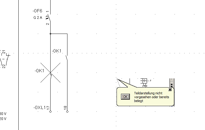

schaut Euch mal das Bild an.
Sind bei Euch die Infoblasen dort wo der Fehler ist oder auch so versetzt wie bei mir?
Ist dieser Effekt bekannt? Gibt es eine Lösung?

Hallo Heiko,
kann es sein dass Du eine 2-Bildschirm-Lösung verwendest?
Viele Grüsse von Saltkråkan

Hallo Pelle,
Original erstellt von Pelle Bootsmann:
Hallo Heiko,
Ja.
Gruß HEiko

Hallo Heiko,
das sollte in der 7.10 hoffentlich behoben sein.
Das kannst Du ja in wenigen Tagen testen.
Falls der Fehler nicht behoben ist, müsste ich deine
Bildschirmkonfiguration haben um den Fehler nachzustellen.

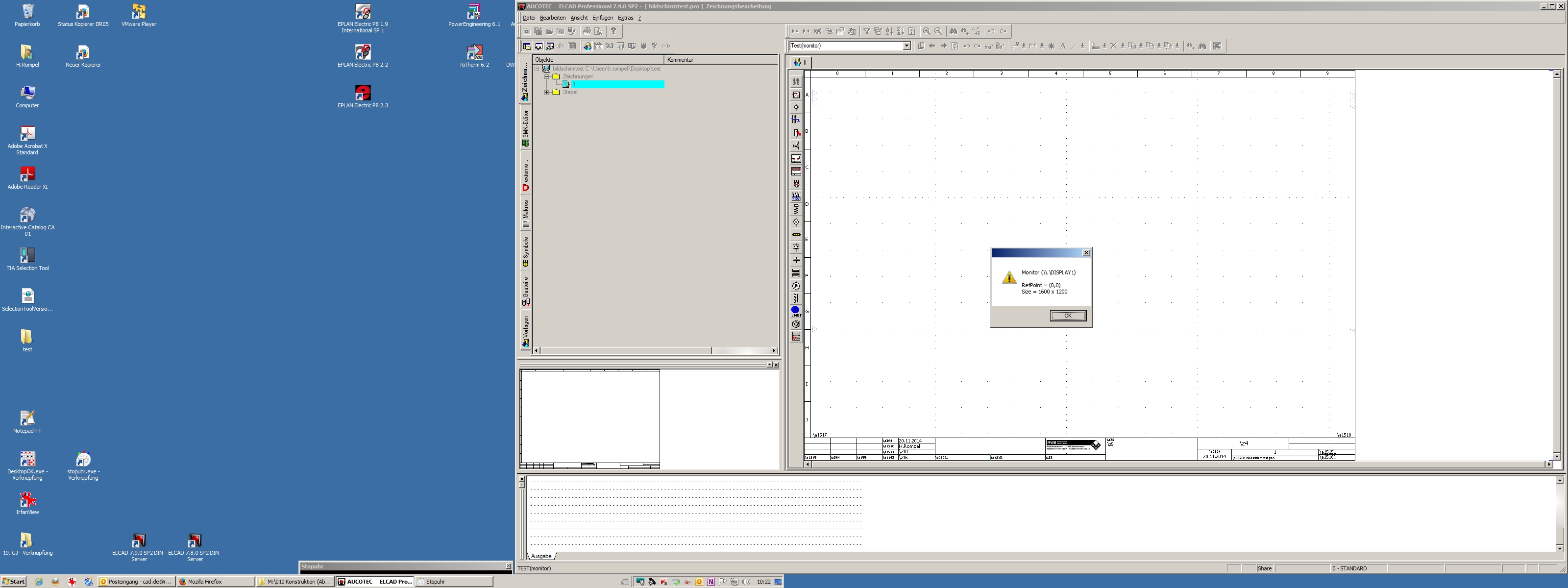

Hallo Pelle,
1. Schalte im Hauptmenü / Ansicht / Arbeitsbereich das Ausgabefenster ein.
2. Öffne eine Zeichnung und gib in der Kommandozeile TEST(MONITOR) ein.
Im Ausgabefenster sollte dann die Lage der Monitore zu sehen sein.
Zusätzlich erscheinen Fenster mit den Parametern der Monitore.
Anbei das Ergebnis als Bildschirmkopie.
Der Übergang zwischen den beiden Monitoren verläuft links an der Toolbar.
Aber, was sagen Dir jetzt die Bilder?
Gruß Heiko

Hallo Heiko,
habe die Fehlermeldung mit 2 Monitoren nachgestellt.
Sieht in der 7.10 richtig aus.
