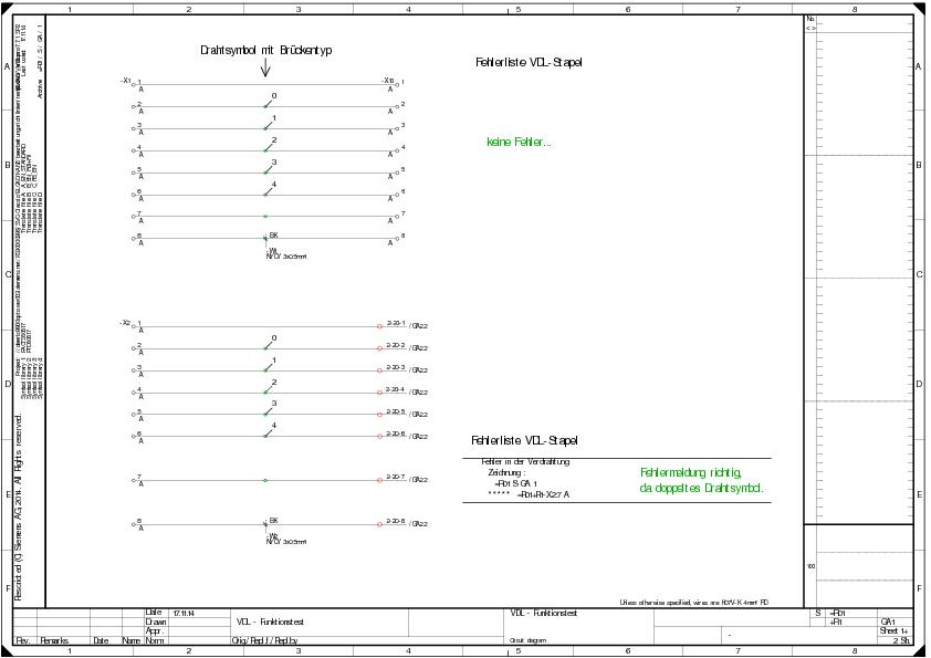

da bin ich wieder.
Mir ist aufgefallen, dass bei der Stapelfunktion "Verdrahtungsdaten erzeugen"
Fehlermeldungen ausgegeben werden. Diese Meldungen kommen nur, wenn...
  • ... ein Drahtsymbol verwendet wird
  • ... in diesem Drahtsymbol der Brückentyp 0, 2, 3, 4 (Code 382) verwendet wird
  • ... die Verbindung über ein Potential Typ 14 geht
Befinden sich beide Ziele auf einem Blatt, wird kein Fehler gemeldet.
Wir haben hunderte Fehler, die eigentlich keine Fehler sind.
Kommen sich hier Drahtpotential und die Brücke in die Quere?

VDL-Brueckentyp_771.zip
anbei zum Nachvollziehen das Elcad-Demo-Projekt.
Einzige Änderung ist der zusätzliche Code 382 in den Typ8-Symbolen.

Wurde aufgenommen: Bearbeitungsnummer REDA: EL141119-005
