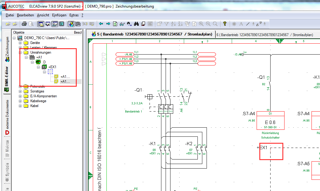

Moin Leute
ich habe ein Problem
wenn ich Elcad ohne Lizenz starte und auf eine Seite mit Fenster
"Fenster häufiger im Projekt" navigieren will
Wird Der bmk Baum Grau und das Wares
Mutter Tochter und andere Symbole Macht er Einwand frei.
Das Fenster nicht Mehrfach ausgewertet werden ist mir bewusst.
Aber bei 7.7 ist das kein Problem.
Gruß ernst

hallo Ernst,
ich habe das grad mal ausprobiert mit einem fenster, typ 10.
bei mir funzt das auch in 7.9 sp2 (ohne dongle) einwandfrei.
habe unser demo projekt zum test genommen.

Moin Bodo
Der unglaubliche hat sich der Sache schon angenommen
Bei 2 Fenstern mit gleichen Identifikation geht es in 7.9 sp2 nicht
Ab Version 7.10 wider in Ordnung
Wir warten dann mit der Umstellung noch etwas!

Moin Bodo
In einem 7.9 erstellten Projekt geht es da hast du recht.
unsere Projekte sind aber Verdammt alt 7.1 oder so du Groß
