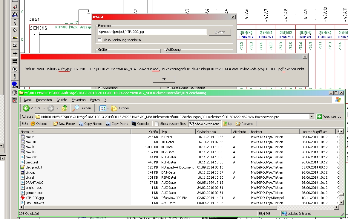

In der Zeichnung wir ein Bild nach der Archivierung nicht gefunden.
Wenn man auf "Suchen" klickt kommt die Fehlermeldung und wie sieht dort der Pfad aus? Genau der unterscheidet sich an den rot unterstrichenen Stellen vom Original-Pfad.
Kann es sein, das Elcad an der Stellen immer noch ein Problem mit
der deutschen Sprache hat?!
Wenn Ihr die 7.10 noch nicht in der Pressung habt, solltet Ihr
das nochmal prüfen.

Hallo Heiko,
das Problem ist bereits in der ReDa vermerkt, konnte aber für die 7.10 leider nicht berücksichtigt werden.
