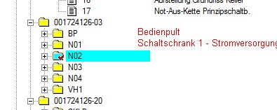

2. Im Tree wäre es toll wenn man den Ebenen einen Kommentar geben könnte. Beispiel siehe Bild.
Ja, dass wäre nicht schlecht.
