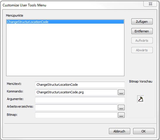

Ich habe die Einbauorttabelle um eine Info-Spalte („Gebaeude“) erweitert. Diese soll und wird nicht zur Gliederung der Einbauorte benutzt. Dummerweise habe ich den Code 12193 dafür benutzt. Dieser wird von Aucoplan standardmäßig beim erstmaligen einrichten einer Einbauorttabelle (abhängig von der gewünschten Gliederungsanzahl) evtl. benutzt.
Um evtl. Probleme mit Updates  zu vermeiden, möchte ich den Code in einen für User freien Code ändern. Da man in der Einbauorttabelle den Code 12193 nicht ändern kann, benötige ich ein Skript entsprechendes Skript. Kann mir jemand dabei helfen?

Hallo Dirk,
vielleicht hilft ja dieses kleine Tool die Struktur der Location wieder auf Konfigurationszustand zu bringen. Das Tool untersucht die Struktur mit wie viel Ebenen gearbeitet werden sollte. Werden zusätzliche Ebenencodenummern gefunden wird eine automatische Strukturmanipulation angeboten.
Das Tool musst du in das Verzeichnis command.auc kopieren und anschließend unter EXTRA/TOOLS/CUSTOMIZE im Startmenü einbinden und ausführen.
Zu bedenken ist, das die Information der zusätzliche Ebenencodenummern verloren geht.

erstellt am: 28. Okt. 2014 06:39    Editieren oder löschen Sie diesen Beitrag!  <-- editieren / zitieren -->   Antwort mit Zitat in Fett Antwort mit kursivem Zitat    Unities abgeben: 1 Unity (wenig hilfreich, aber dennoch)2 Unities3 Unities4 Unities5 Unities6 Unities7 Unities8 Unities9 Unities10 Unities
Klasse!
Hat wunderbar funktioniert.
Vielen Dank
