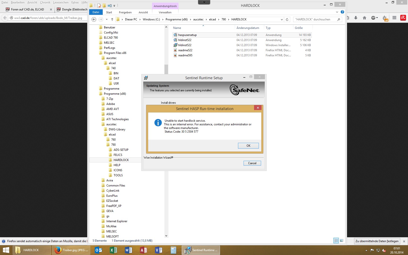

Ich war gezwungwn, mir eine neue Maschine zu kaufen.
Nun tritt folgendes Problem auf.
Wenn ich den PC neu starte und ELCAD maufrufe, wird mir immer nur das DEMO gezeigt, kein Zugriff zum Dongle!
Ziehe ich danach den Dongle und stecke thn wieder rein, funktioniert alles normal.
Beim nächsten Abschalten das gleiche wieder!
Gibt es dafür eine Lösung?
DANKE im Voraus.

moin Reinhard,
installiere mal diesen dongle treiber......wenn das nicht hilft,
wechsel die schnittstelle.
tschüss aus hannover
bodo m

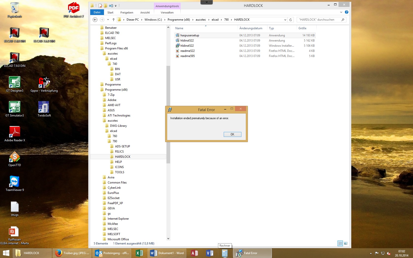

Danke für den Hinweis, aber:
Fehlermeldungen bei Treiberinstallation
Schnittstelle wechseln? Anderer USB dasselbe.
LG aus Wien

Hallo Reinhard 52,
Hast Du vielleicht "keine Admin-Rechte" mit deinen Userkonto?!
Servus, Erwin

hallo Reinhard,
oder du startest das program mal als administrator........
die treiber installation sollte auf jeden fall funktionieren.
bodo m

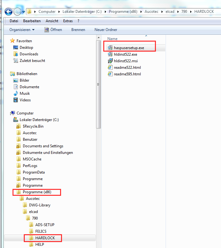

Hallo Reinhard,
ist zwar schon ein paar Tage her und wenn Du noch kein Ergebnis hast hab ich noch ein paar Tipps.
Erstens mal den Virenscanner vor der Installation deaktivieren, könnte helfen.
Zweitens mal im Web nach Aladdin suchen und den neusten Treiber runter laden und installieren (müsste der Aucotec-Dongle sein). Den Virenscanner nicht vergessen.
Grüße aus Frangn
Rob
