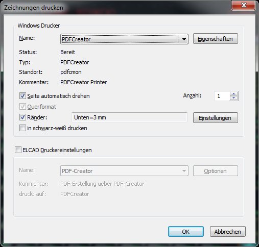

ich bin ein wenig am verzweifeln!
Das Plotten über den PDFCreator liefert, abhängig von mir nicht bekannten Schluesseln als Ergebnis eines normalen Plots auf den Windowsdrucker "PDFCreator" in der resultierenden PDF-Datei einmal Hoch- und einmal Quer-Format. Ich würde das gerne fest vorgeben, finde aber das "Schräubchen" nicht.
An der Sektion [WindowsPrinting] liegt es aber definitiv nicht. Die hat den identischen Inhalt und trotzdem kommt, ja nach verwendeter AUCOTEC.ini - Datei mit der gleichen Stromlaufplan-Seite einmal Hoch- und einmal Querformat im PDF an.
Auch am PDFCreator wird einstellungstechnisch nichts verändert, nur die verwendete Aucotec.ini wird gewechselt!
Die beigefügte (jpg) Plot-Maske ist bei beiden Aucotec.Ini - Dateien identisch!
Kennt jemand die Ursache?

Hallo Tif,
hilft vielleicht dieser Beitrag?
Es grüsst
Rolf K.

Hallo Rolf,
das trifft genau den Kern des Problems.
Meine Zeichnung enthält sowohl vertikal als auch horizontal ausgerichtete Texte und befindet sich wohl genau am Grat, wo das mal in die eine oder andere Richtung kippt, wenn über die Aucotec.ini Darstellungkleinigkeiten wirksam werden.
Bei anderen Zeichnungen gibt es keine Abhängigkeit von der Aucotec.ini - Da passiert genau das, was in Deinem Beitrags-Querverweis beschrieben ist.
Dumm nur, egal was ich im PDFCreator oder im ELCAD einstelle, es kommt immer so heraus, wie es von der Textorientierungsgewichtung vorgegeben ist. Die im Beitrag beschriebene Problemlösung - Abschaltung des automatischen Drehens, funktioniert bei mir mit PDFCreator 1.7.3 nicht! Nicht einmal wenn ich sowohl im ELCAD als auch in den PDF-Druckereinstellungen Querformat vorgebe - Es kommt bei entsprechend textgewichteten Zeichnungen Hochformat herasus!
Aber herzlichen Dank für den Hinweis!
