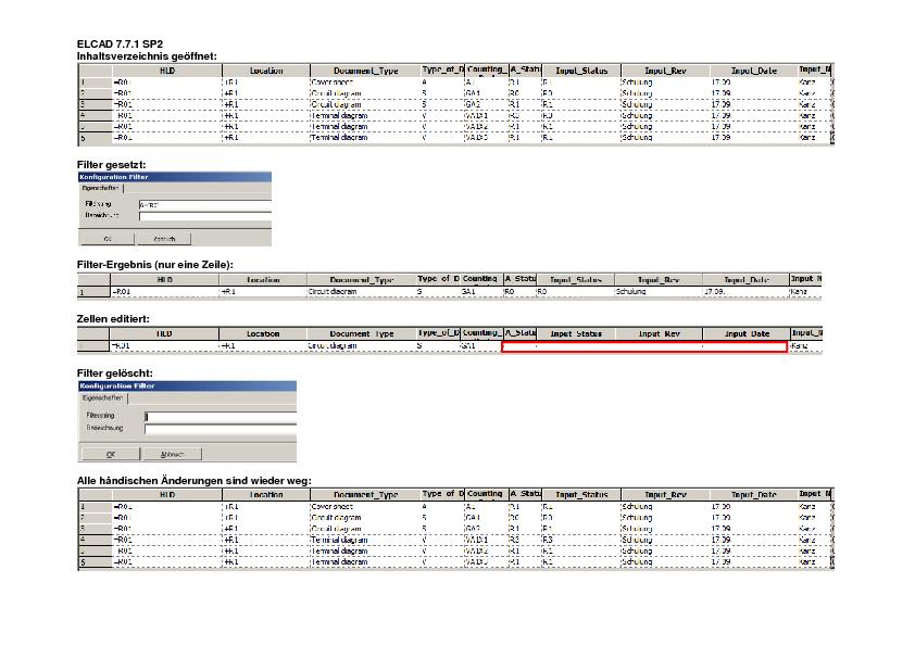

Das Problem: "Filter in Listen" in Elcad 7.7.1 SP2:
-      eine Inhaltsliste erzeugt
-      einen beliebigen Filter in der Liste gesetzt
-      beliebige Zellen in der Inhaltsliste händisch editiert (nicht Code 1...8!)
-      Problem 1: Schreibt man die Liste mit "Automatik/Zeichnungen anpassen" zurück, werden die händischen Änderungen aus der Liste nicht in die Zeichnungen übernommen
-      Problem 2: Löscht man beim Editieren der Liste den Filter wieder, sind alle Änderungen wieder weg
Das heißt, sobald eine Inhaltsliste gefiltert ist, funktioniert "Automatik/Zeichnungen anpassen" nicht mehr.

Elcad771_Filter_eine_Zeile.pdf
Jetzt habe ich noch mal herumprobiert. Der Fehler tritt auf, wenn die gefilterte Liste nur noch aus einer Zeile besteht.
Anbei ein PDF.
Gruß Heiko

Hallo Heiko,
ich habe auch noch die 7.7.1 SP2 und konnte den Fehler nachvollziehen.
Er tritt auf, wenn man nach dem Löschen des Eintrages nicht z.B. mit tab in das nächste Feld weiterspringt. Möglicherweise wird die Änderung im Feld erst übernommen, wenn man in ein anderes Feld geht.
Setzt man den Filter vorher zurück, bleibt der alte EIntrag in der Tabelle.
gruss, erich

Hallo Heiko,
das Problem tritt offensichtlich dadurch auf, dass ein geändertes Feld nicht verlassen wird. Durch Anwählen eines Menüpunktes oder irgendein Icon wird eine Aktion gestartet ohne dass der neue Inhalt gespeichert wird.
Nach eine Änderung immer das Feld verlassen!
