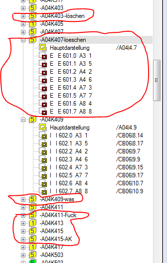

Moin moin,
kann mir bitte jemanden helfen?
Es sind einige Geräte und Bauteile im Tree (Geräte -> + -> "5") die nicht vorhandejn sind , jedoch im Tree sichtbar!
Wie kann ich diese löschen?
Besten Dank
Mops

erstellt am: 03. Sep. 2014 10:35    Editieren oder löschen Sie diesen Beitrag!  <-- editieren / zitieren -->   Antwort mit Zitat in Fett Antwort mit kursivem Zitat    Unities abgeben: 1 Unity (wenig hilfreich, aber dennoch)2 Unities3 Unities4 Unities5 Unities6 Unities7 Unities8 Unities9 Unities10 Unities Nur für mopsepops 10 Unities + Antwort hilfreich
einfach mal das Projekt reorganisieren. Dann sollten die Einträge weg sein.

erstellt am: 03. Sep. 2014 10:47    Editieren oder löschen Sie diesen Beitrag!  <-- editieren / zitieren -->   Antwort mit Zitat in Fett Antwort mit kursivem Zitat    Unities abgeben: 1 Unity (wenig hilfreich, aber dennoch)2 Unities3 Unities4 Unities5 Unities6 Unities7 Unities8 Unities9 Unities10 Unities
Danke ...
jedoch ohne Erfolg.
Mops

erstellt am: 03. Sep. 2014 10:49    Editieren oder löschen Sie diesen Beitrag!  <-- editieren / zitieren -->   Antwort mit Zitat in Fett Antwort mit kursivem Zitat    Unities abgeben: 1 Unity (wenig hilfreich, aber dennoch)2 Unities3 Unities4 Unities5 Unities6 Unities7 Unities8 Unities9 Unities10 Unities
da sind einige Bauteile unnötig bzw. nicht vorhanden.

erstellt am: 03. Sep. 2014 12:44    Editieren oder löschen Sie diesen Beitrag!  <-- editieren / zitieren -->   Antwort mit Zitat in Fett Antwort mit kursivem Zitat    Unities abgeben: 1 Unity (wenig hilfreich, aber dennoch)2 Unities3 Unities4 Unities5 Unities6 Unities7 Unities8 Unities9 Unities10 Unities Nur für mopsepops 10 Unities + Antwort hilfreich
Was macht Elcad denn wenn Du z. B. auf die Hauptdarstellung doppelt klickst? Normalerweise sollte es auf das entsprechende Symbol springen.

erstellt am: 03. Sep. 2014 13:08    Editieren oder löschen Sie diesen Beitrag!  <-- editieren / zitieren -->   Antwort mit Zitat in Fett Antwort mit kursivem Zitat    Unities abgeben: 1 Unity (wenig hilfreich, aber dennoch)2 Unities3 Unities4 Unities5 Unities6 Unities7 Unities8 Unities9 Unities10 Unities
Das tut es auch.
Jedoch sind auf die seite keine Bauteile vorhanden.
Habe es so gelöst: neue Zeichnung -> inhalte rüber kopiert -> reorganisret -> neu ausgewertet.
Besten dank

erstellt am: 03. Sep. 2014 14:16    Editieren oder löschen Sie diesen Beitrag!  <-- editieren / zitieren -->   Antwort mit Zitat in Fett Antwort mit kursivem Zitat    Unities abgeben: 1 Unity (wenig hilfreich, aber dennoch)2 Unities3 Unities4 Unities5 Unities6 Unities7 Unities8 Unities9 Unities10 Unities Nur für mopsepops 10 Unities + Antwort hilfreich
Das ist manchmal die einfachste Lösung.
Zum Thema Reorganisieren ist mir noch was eingefallen. Es ist ein Unterschied ob Du die Seiten markierst oder das Projekt. Da laufen wohl unterschiedliche Prozesse ab. Davor sollte man allerdings eine Sicherheitskopie vom Projekt anlegen.
