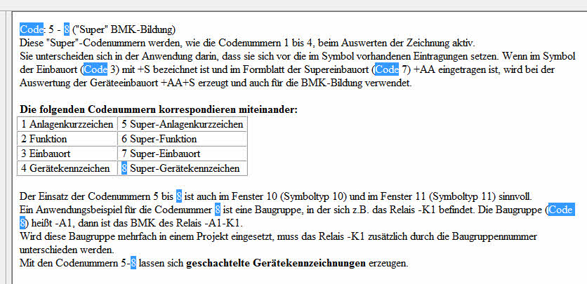

ich benötige mal einen Gedankenschubs:
ich habe ein Projekt mit 10 Feldern +N01 bis +N10. Nun möchte mein Kunde die Türen als Unterort deklariert haben. Ich denke mir da so etwas wie ++Tür 1 bis ++Tür10. Diese müssen aber natürlich den richgen Feldern zugeordnet werden: also +N01++Tür1 usw.
Wie verklickere ich ELCAD (hier Version 7.9), dass es macht, was ich mir wünsche???
Ich hatte so etwas noch nie!
Vielen Dank für Eure Hilfe

Ich bin mir jetzt nicht sicher, ob es das ist, was du möchtest:
Es gibt in der Symbolbibliothek von Elcad das Ortsfenster CD_FRAME_LOC_01 und das Ortsfenster übergeordnet CD_FRAME_LOC_02. Damit kannst du Einbauorte stapeln. Allerdings funktioniert das nur, wenn du die Fenster verschachtelst. Die Ortsangaben im Formblatt werden dann nicht berücksichtigt. Was im Falle von Stücklisten etc. passiert, weiss ich nicht. Da fehlt mir die Erfahrung.
Meines Wissens ist in Elcad vorgesehen, das ein BMK max. aus je einer Anlage.Funktion+Einbauort-Betriebsmittel besteht.

Hallo Mario,
wie Ralf schon schrieb ist in Elcad nur ein Code für die Teile des BMK vorhanden. Ich habe aber auch schon Symbole bekommen die mit zwei Code 4 ausgestattet waren und die Auswertung hat auch funktioniert. Bedeutet allerdings dass Du zumindest alle verwendeten Symbole ändern müsstest.
Es gab mal einen sog. Feinort. Der war nach dem Muster +XXX.GGG aufgebaut. Damit hat man z. B. die Zeilen in einem 19"-Rack definiert (+XXX der Schrank, +.GGG die Zeile). Aber Elcad kann damit nicht umgehen, glaube ich.
Übrigens würde ++TÜR schon reichen, wenn es zusammen mit +N01 benutzt wird ist es eindeutig.

hallo Mario,
vielleicht hilft das...........
tschüss aus hannover
bodo m
ps. auszug aus der online hilfe

Original erstellt von robroy55:
"Umgehen" kann damit ELCAD schon, aber es gibt nicht die Trennung, so wie bei "Anlage" und "Funktion"!
@ELCAD-User14
Wie schon geschrieben, mit dem "Super-Fenster" sollte es möglich sein!
Nachteil ist halt nur, dass man dann immer auch mit einen Fenster arbeiten muss! (Oder man müsste die Codes 5-8 in den benutzen Symbolen ergänzen ...  )

Hi und eine prima Weltmeister-Woche!
Ich habe Bodos Vorschlag umgesetzt, da ich von der HL darauf hingewiesen wurde.
@ Ralf: Deine Fensterlösung ist nicht so optimal, da Fenster ja nicht querverwiesen werden können.
@ Rob: Die Feinortlösung war für mich (meinen Kunden) nicht so günstig.
Danke und bis Denver
