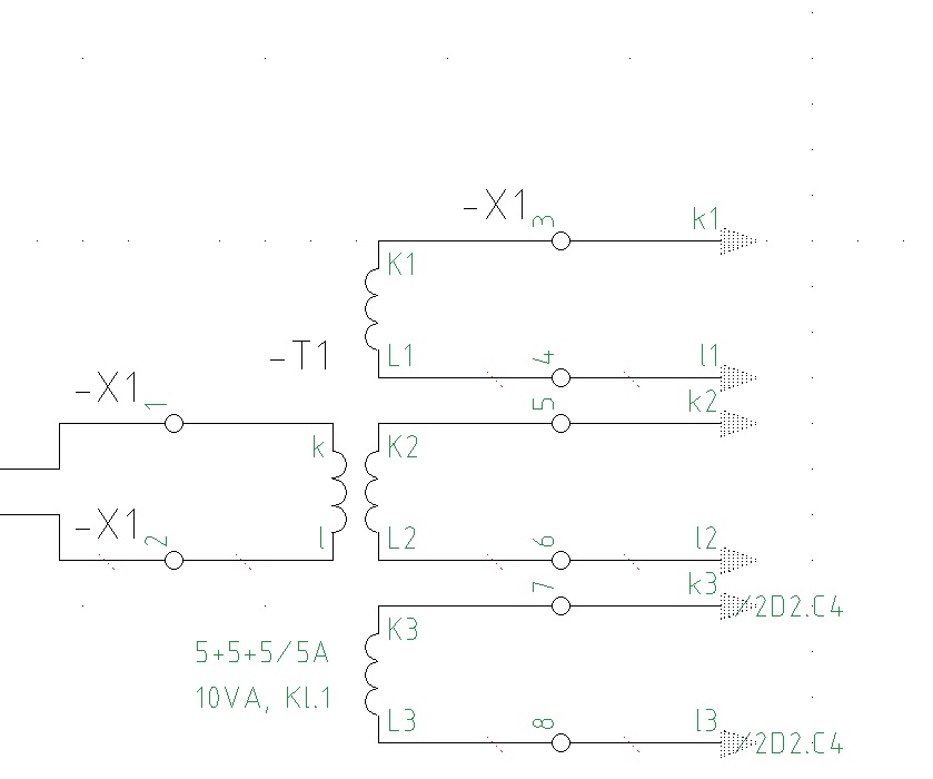

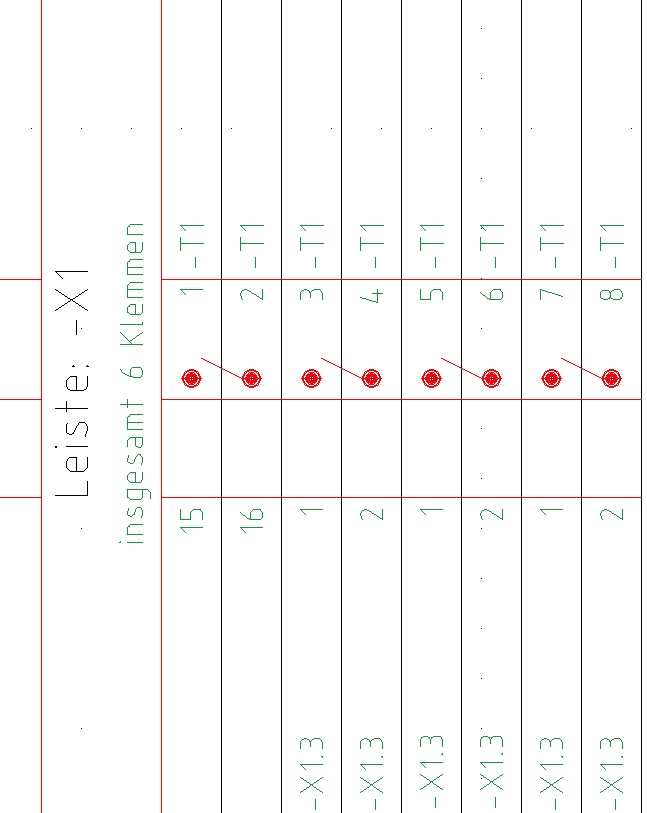

Mahlzeit @ all,
ich hab da mal ne Frage:
wie stellt man Wandlertrennklemmen dar, die ja nur gebrückt werden, wenn sie nicht verdrahtet sind!
Wie in den angehangenen Bildern zu sehen, ist im KLP z.B. -X1:1 und :2 keine Brücke dargestellt, da die Klemmen ja verdrahtet sind. Der Kunde möchte aber im KLP die Brücken dargestellt haben.
Hilfe! Was muss ich bloss machen (Symbole, Material eintragen ...)??!
Vielen Dank für Eure Hilfe
Mario

Hallo Mario,
im Stromlaufplan stellen wir die Schaltbrücke mit einem Öffner/Schliesser zwischen den Klemmen dar. Das Symbol ist Typ 2 (Grafik) und wird somit auch nicht ausgewertet.
Im Klemmenplan haben wir das über Funktionen in den Klemmen gelöst, da wird dann je nach Bedarf entsprechende Symbole eingefügt.
Ich hatte auch schon Kunden, bei denen die Schaltbrücke als gestrichelte Linie zwischen den Klemmen dargestellt wurde.

Hi Rob,
die Idee mit dem Typ2-Schließer finde ich toll. Und die Brückensymbole für den Klemmenplan hast Du Dir selbst gebaut? Genau dieser Weg ist mir gerade von der Hotline empfohlen worden.

Ja, wir fügen praktisch alle Zubehörteile über Eingaben in der Klemme ein. Also z. B. Trennplatten, Deckel, Schaltbrücken usw. Leider habe ich im Moment keinen Zugriff auf Elcad, dann könnte ich Dir ein Beispiel zukommen lassen.
