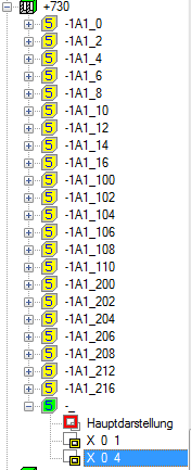

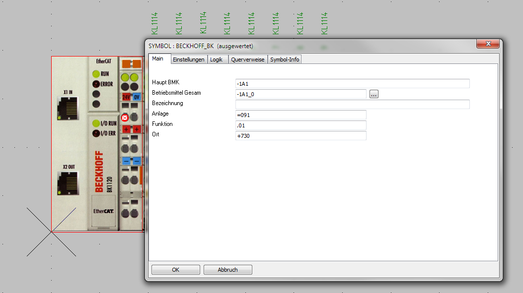

Liebe Leute,
ein wenig besser bin ich schon geworden, auch dank eurer Hilfe, doch jetzt komme ich wieder an meine Grenzen.

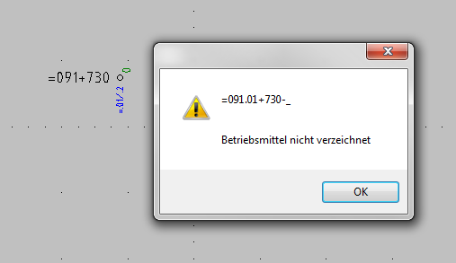

ich möchte eine Beckhoffklemme einfügen, dies klappt auch zunächst wunderbar. Die Hauptdarstellung wird im BMK-Baum angezeigt. Jetzt war mein Plan, das dazugehörige Klemmensymbol per Drag'n'Drop zuzuweisen. Dabei werden vermutlich nicht alle Maskeneingaben richtig übergeben, weshalb Elcad mit dem Symbol unzufrieden ist.
Wenn ich händisch die Klemme editiere und die "richtigen" Daten eingebe, wird die Nebendarstellung richtig zugeordnet, nur beim "ziehen in die Zeichnung" eben nicht.
Wie kann ich ELCAD dazu bewegen, die benötigten Werte in die Maske einzutragen?
Liebe Grüße
Alex

Hallo Alex,
ich vermute mal dass die Zuordnung zwischen Mutter und Tochter nicht passt. Die Querverweisbildung (Code 1000) muss sowohl bei der Mutter als auch der Tochter identisch sein! Ein Text weniger oder verdrehte Kontakte und es kommt die Meldung "Geht nicht".
Ich mache bei solchen Problemen z. B. ein kleines a an das BMK der Mutter. Dann kannst Du die beiden unter Geräte Dir anschauen und sehen ob Sie wirklich identisch sind.
Grüße aus Frangn
Rob
