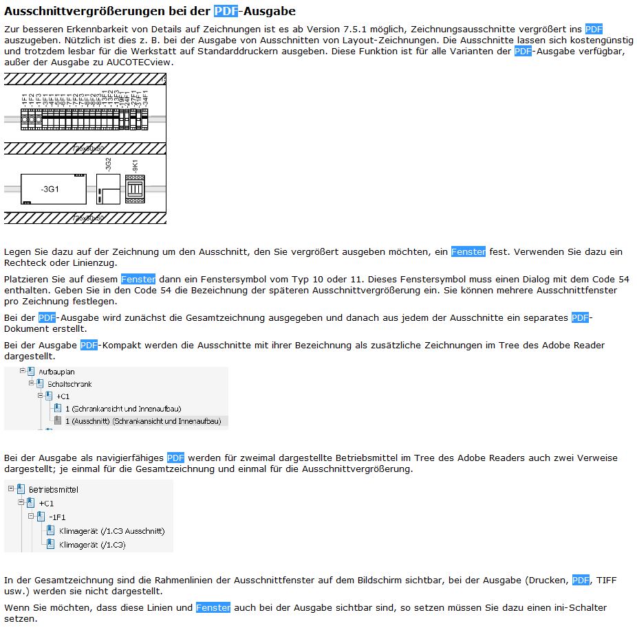

ich hab ein Projekt, bei dem wird nicht eine PDF-Datei wie üblich erzeugt.
RMT, Ausgabe, Aktuelle Zeichnung als Arbeitspapier oder
RMT, Ausgabe, Aktuelle Zeichnung als Dokument
sondern es werden mehrere PDF-Dateien von verschiedenen Größen erzeugt (5 Blatt, 16 Blatt, 3 Blatt usw.)
Habe schon Rekonstruiert, ASCII eingelesen aber keinen Erfolg.
Bitte um Hilfe.

sind auf deinen Zeichnungen Fenster vom Typ 10 oder 11 platziert die die Codenummer 54 enthalten?? Wenn ja, dann ist eine Ausschnitttvergrößerung für diese Zeichnung festgelegt und es werden mehrere PDF`s generiert.

sowas hatte ich auch mal. Das lag an einem Code im Formular, leider kann ich Dir nicht mehr sagen wie der genau hieß. Wenn Du Dir das Blatt (Codetabelle) im Symbolbau ansiehst findest Du es.

guter Tip. Es liegt an einen Formblatt.
Wo genau muss ich noch Prüfen.

habe den Fehler gefunden.
In einigen Formblättern war im Code 2130 Breite und 2131 Höhe
ein falscher Wert eingetragen.
