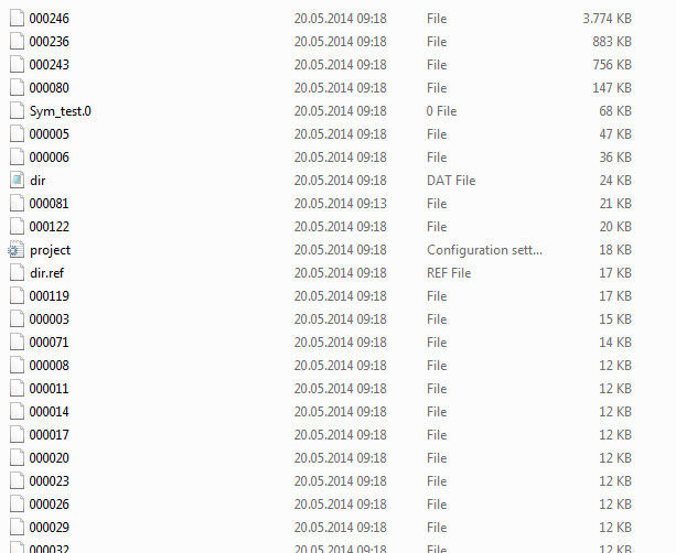

die größe einer Zeichnung/Projekt hängt ja nicht nur von den Symbolen und der Datenbank ab. Eventuell irgendwo ein Bild drin? Ein Kundenlogo oder irgend so etwas das treibt die Dateigröße sehr stark nach oben.
Du kannst dir ja im Explorer die Datein im Projekt nach größe sortieren lassen und mal schauen welches denn die großen Dateien sind.
Dann kann man besser erkennen wo man den Hebel ansetzene muss.

erstellt am: 20. Mai. 2014 09:37    Editieren oder löschen Sie diesen Beitrag!  <-- editieren / zitieren -->   Antwort mit Zitat in Fett Antwort mit kursivem Zitat    Unities abgeben: 1 Unity (wenig hilfreich, aber dennoch)2 Unities3 Unities4 Unities5 Unities6 Unities7 Unities8 Unities9 Unities10 Unities
ja das hab ich auch schon gemacht aber mir sagt die Datei 000246 (siehe Bild) nichts.

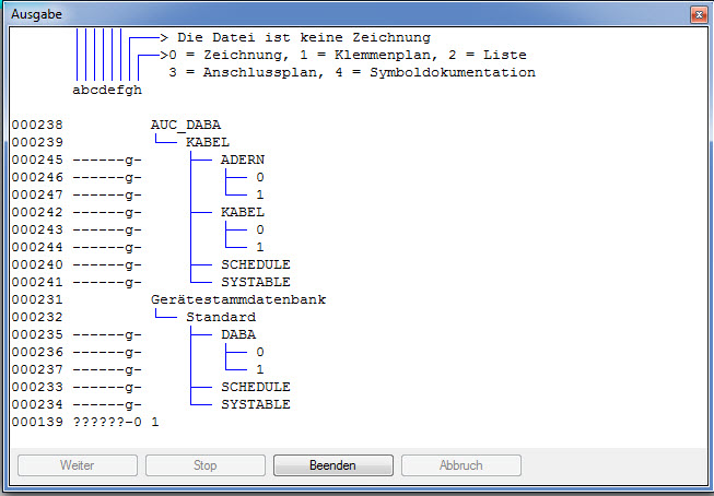

dann gib mal in die ELCAD Kommandozeile den Befehl " BV " ein.
Das steht für Blattverwaltung und zeigt dir unter anderem die Zuordnung der Blattnummern zum Tree an.
Dann kannst du gezielt auf die Zeichnung gehen die so groß ist.
Ganz grob gesagt sind alle Dateien die größer 100 sind ELCAD Zeichnungen. Alles kleiner 100 sind Verwaltungsdateien(BMKs, Kabel, Klemmen,...).

Hallo Steffen,
Die Datei 000246 hat was mit den Adern zu tun, kann das sein dass die Datei über 3 MB groß ist obwohl keine Adern vorhanden sind und ich die Kabeldatenbank schon recoverd habe.
