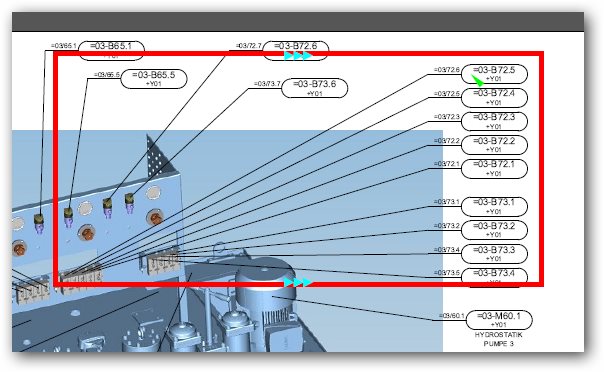

1.8.2 Fangrahmen für PDF-Ausgabe konfigurierbar
Erfolgt eine PDF-Ausgabe von Zeichnungen mit aktivierter Funktion "Navigieren und Su-chen ermöglichen", werden die Symbole zur Navigation mit Fangrahmen gekennzeichnet. Auf Kundenwunsch ist es nun möglich, den Fangrahmen der Symbole zu konfigurieren.
Hallo, hat jemand schon dass probiert? Ich habe beide schalter ausprobiert im 7.9.0 (aucotec.ini) und nicht passirt.

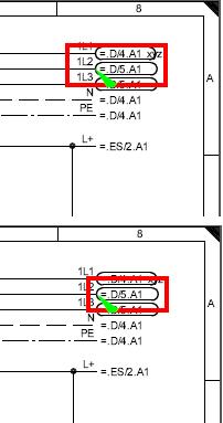

Hallo Tomaz123,
ich habe mal einen Vergleich mit und ohne Schalter angehängt.

Danke für antwort, habe ich auch probiert und jetzt geht.
Ist es villeicht moeglich das fangrahmen nur code10 umfangt ohne grafik?

Hallo tomaz123,
und wenn das Symbol gar keinen Code 10 hat?

Hallo tomaz123,
anhand des Projektes konnte ich das Problem erkennen.
Ich habe das nun in die ReDa aufgenommen.
