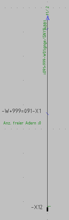

Liebes Forum,
Ich habe die Schulungsunterlagen zu ELCAD 7.9 durchgearbeitet und möchte frohen Mutes in ein Projekt einsteigen.
Leider habe ich ein Problem, welches ich nicht gelöst bekomme. Kabennamen über zwei Seiten!
Wenn ich auf einer Seite ein Kabel von einem Stecker (oder einer Buchse) in ein Abbruchzeichen laufen lasse und diesem Kabel ein BMK zuordne, erscheint es wunderbar in der Kabelliste. Nun möchte ich auf einer anderen Seite das passende Abbruchzeichen einfügen und von dort das selbe Kabel weiterlaufen lassen zu einer Klemme. Der Übersicht halber soll das Kabel auf dieser Seite ebenfalls das BMK an den Adern stehen haben.
Für den Fall, dass ich das Kabel ändern muss, sollte dies dann auf beiden Seiten "automatisch" geschehen.
Wenn ich versuche auf der zweiten Seite die Ader mit dem BMK des Kabels der ersten Seite zu benennen, stellt ELCAD zu recht fest, dass diese Ader doppelt belegt ist.
Ein "einfaches" Symbol zu erstellen welches keine Verknüpfung zum Kabel herstellt habe ich ausprobiert, nur erfolgt dann keine Verknüpfung zwischen den Kabelnamen. Wenn ich etwas am Kabel ändere, erfolgt die Anpassung nur am orginalen Kabel.
Liebe Leute, gibt es eine Möglichkeit einen Kabelnamen des gleichen Kabels über mehrere Seite zu nutzen? Kann ich einem Kabel über zwei Seiten beibringen, dass es das selbe Kabel ist?
Ich hoffe mein Anliegen habe ich verständlich formuliert und es gibt eine Lösung.
Vielen Dank
Alex

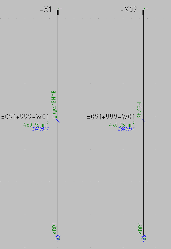

Hallo Alex,
schaue Dir mal "CD_CON_D_WIRE" (und die anderen 3 für die andern Richtungen) an.
Seite 1 Kabeldefinieren, obige Connection nutzen und auf Seite zwei obige Connection nutzen.
Auf Seite zwei werden dann die Kabeldaten an die Ader geschrieben.
Der Text ist von der Position variable und kann entsprchend verschoben werden. Du kannst die daraus natürlich auch Symbole basteln, bei denen der Kabelname nur bei einer Ader angezeigt wird.

Also, in der Elcad 7.9.0 Demo habe ich auf beiden Seiten "CD_CON_D_WIRE" benutzt und das ohne Probleme.
War Dein Projekt schon ausgewertet? Wenn ja, dann mache doch mal eine Kopie (im Windowx-Explorer) und rekonstruiere das Projekt und werte es dann neu aus.
HEiko

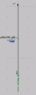

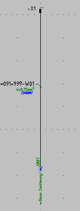

Zunächst habe ich es auf zwei Zeichnungen versucht, da ich aber nicht immer wechseln wollte, blieb ich dann auf einer Seite.
Jetzt habe ich nochmal alles neu gezeichnet. Angefangen mit einem Stecker -X1 und einem Abbruchzeichen (CD_CON_D_WIRE). Dieses hat als Name ABB1 (erstmal zum testen).
Der Ader kann ich ein Kabel aus dem BMK-Editor zuordnen. =091+999-W01 Ader 1
Auf der zweiten Seite habe ich einen Stecker X12 und ein Abbruchzeichen CD_CON_U_WIRE. Dieses trägt den gleichen Namen wie das erste und ist damit paarweise ausgeführt.
Wenn ich nun auf die Ader der zweiten Seite ein Adersymbol CD_W_CORE lege und ELCAD alles Auswerten lasse ("aa") vergibt ELCAD der Ader einen Namen, der auch nicht der Kabelnamenvorgabe entspricht (-W+999=091-X1). Das -X1 deutet darauf hin, dass ELCAD den richtigen Stecker auf Seite ein als Ziel erkennt.
Gleichzeitig erscheint die Meldung "Aderbezeichnung fehlt". Da diesem Kabel ja noch keinen Adern zugeordnet sind.
Irgendwas scheint ganz merkwürdig zu sein.
Gelegentlich erscheint am Abbruchzeichen sogar die richtige Kabelbezeichnung. (siehe Bild)

Hallo Alex,
hast Du die Kabelfunktionalität in den Projektoptionen eingeschaltet?
Auf der zweiten Seite kommt KEIN CD_W** an die Ader.
Die Aderinformationen werden über das CD_CON* übertragen.
Also, zweites Adersymbol weg und auswerten.
Gruß HEiko

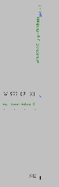

Hallo Heiko,
ok, dann lassen ich das Adersymbol an auf der zweiten Seite weg. Am Abbruchsymbol steht dann vertikal die Aderbezeichnung der Kabels.
Eine ähnliche Darstellung wie bei einem "neuen" Kabel ist wohl nicht möglich?
(Ich könnte mir das Abbruchsymbol anpassen )
