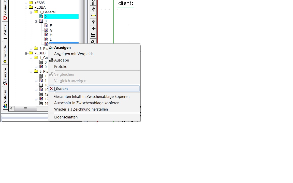

Hallo zusammen
Wie kann ich auf einzelnen Zeichnung die Revision löschen?
Lösche ich die Revision wie auf dem Bild, erscheint die Zeichnung bei der nächsten Rev wieder...

Hallo osat,
wenn ich mich richtig erinnere dann kann man nur die jeweils letzte Revision löschen. Solltest Du etwas löschen wollen so musst Du eine neue Revision aufmachen.

Hallo osat,
da du die letzte Revision(M) gelöscht hast und anschließend eine neue Revision auf das Blatt "0" gefahren wurde, ist es doch richtig wenn Änderungen zur Revision(L) gefunden werden das dann die Revision(M) wieder angelegt wird.
Welcher Revisionsbezeichner und in welchen verfahren für die nächste Revision genommen wird liegt dann an der Revisionskonfiguration.
