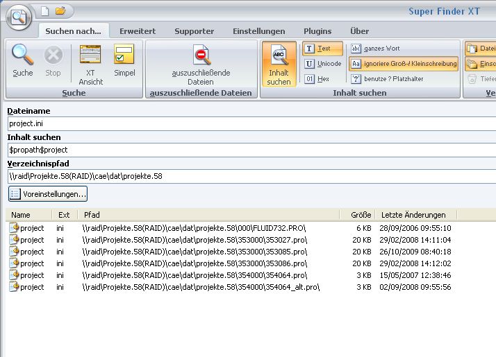

gibt es vielleicht schon ein Tool oder ein Script
das ALLE Unterverzeichnissse eines Hauptverzeichnisses nach Elcad-Projekten durchsucht und feststellen kann, ob das vorliegende Projekt archiviert ist oder nicht?
Als Ergebnis stelle ich mir eine Liste vor, in der Projektname incl. Pfad und der Archivierungsstatus vorhanden ist.
Ist so was mögliche bzw. gibt es so was schon?

Hallo Heiko,
ich hoffe, dass ich deine Frage richtig verstanden habe. Ich würde nach 'project.ini' mit dem Textinhalt '$propath$project' suchen. Das wären dann die archivierten Projekte.

Hallo Rolf K.,
Original erstellt von Rolf K.:
Hallo Heiko,
Ich möchte aber nicht ein einzelnes archiviertes Projekt finden, sondern alle Projekte quasi in einer Tabelle und mit einer Spalte für archiviert Ja/Nein.
Ich brauche einen Überblick über ALLE Projekte auf dem Server.

Hallo Heiko,
wie ich schon geschrieben habe "Super Finder XT" kann folgendes leisten.
siehe Anhang

Hallo Ralf,
es ist richtig lt. Bild, das das Programm die INIs findet, in denen $propath$project enthalten ist, aber ich muß ALLE Projekte finden auch wenn sie nicht archiviert sind und muß das auch noch in der Struktur auf dem Server organisiert ausgeben, damit man gezielt die niht archivierten Projekte archivieren kann und ich einen Nachweis für meinen Chef habe.

Hallo Heiko,
das würde mit zwei Suchabfragen gehen. Erst mit dem Archivierungsmerkmal, in eine Excel-Datei importieren Archivierungsmwerkmal in der Excel-Datei setzen. Dann eine Zweite Suchabfrage nur nach einer projekt.INI-Datei ohne bestimmten Inhalt. Dann Tabellen auf doppelten Eintrag prüfen. Die Ergebnisse lassen sich in Excel exportieren
Aber Vorsicht nur der Eintrag "propath" sagt noch nicht das aktuell archiviert wurde. Aber evtl. gibt es noch ein besseres Erkennungsmerkmal im Projetktordner.
