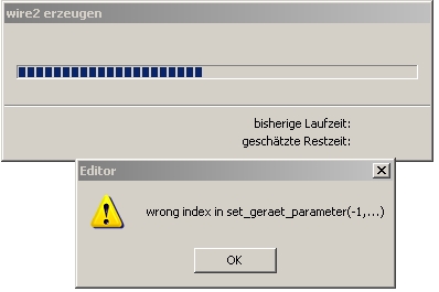

ELCAD 7.7.1:
Die Fehlermeldung lautet genau: "Wrong index in set_geraet_parameter (-1,...)"
Folgende Aktion:
Stapel ausführen, Auswerten läuft durch; beim Zielzeichenlauf tritt die Meldung dann auf; sie ist mehrmals quittierbar; dann wird ELCAD beendet.
Was sagt mir diese Meldung?

Hallo Thomas,
ich habe hier einen Beitrag zu dem Thema im Forum gefunden.
PS: mit Google findet man manchmal mehr als mit der Suchfunktion im Forum.

Danke für den Hinweis.
Rolf (rko, der unglaubliche) von AUCOTEC hatte schon angerufen und auf das mit den unterschiedlichen Code-45 hingewiesen.
Es könnte auch sein, dass eine Connection (c) mit einer mech. Verbindung (mc) verbunden sind.
Wir sind noch auf der Suche nach dem Fehler, das kann nur noch etwas dauern, wir haben (zum Glück) auch andere Aufträge.
Ich werde berichten.
