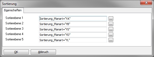

ich möchte gern in meinem Plan das Inhaltsverzeichnis nach der Unteerlagenart sortiert ausgeben. Aber eben nicht alphabetisch, sondern in der Art, wie ich es auf beigefügtem Bild versucht habe. Als letztes Kriterium käme dann noch "YV" dazu.
Wer weiss Rat?
Vielen Dank für Eure Hilfe

Hallo Mario,
das wird so nicht funktionieren.
Ich schreibe im Inhaltsverzeichnis in der Listenbearbeitung bei abweichender Sortierung immer Nummern in die Spalte Sortierung_Planart ein.
Das würde für dich heißen: "1" entspricht "YA", "2"="YB" usw.
Und in die Sortierebene 1 kommt dann z.B. Sortierung_Planart.
Die Sortierebene 2 könntest du jetzt z.B. für den Einbauort nutzen.
Beim Export in die Zeichnung würde im Inhaltsverzeichnis erst alle Zeichnungen YA kommen und bei Nutzung des EB in Ebene 2 sortiert der Einbauort, dann YB usw.
