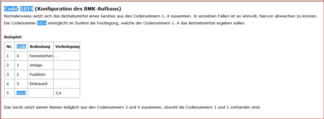

ich habe eine Frage bezüglich der zuordnung von Klemmen in Funktionen.
Plazierte Klemmensymbole bekommen ja automatisch die Funktion des Blattes. So weit so gut.
Nun habe ich im BMK-Editor 2 Klemmleisten .ES-X1 und .PS-X1. Es handelt sich aber eigentlich um die gleiche Klemmleiste.
Wie das zustande kommt ist mir klar.
Hier im Forum habe ich gelesen (Beitrag von 2002 ELCAD 7.0), dass Klemmensymbole (zumindest früher) keine Codenummer 2 besaßen. Heute haben die Symbole von Aucotec diese Codenummer.
Ist das der "einzige" Weg die Klemmenleiste als Gesamtes zu erhalten?
Wir haben das Thema seit Jahren mit einer extra Funktionsgruppe nur für Klemmen abgefrühstückt. Aber das ist doch nicht im Sinne des Erfinders oder?
Freue mich auf Eure Tipps und Vorschläge!

hallo Alex,
mit dem code 1014 kannst du den bmk aufbau konfigurieren.
tschüss aus hannover
bodo m

Hallo Bodo,
exakt das was ich gesucht habe! Danke schön!
Ich bin in den Klemmen CD_X_4C usw. schon über die Codenummer 1099 gestolpert aber die schien nie zu funktionieren!
Wie ich gerade gesehen hab steht die in der Hilfe auch als RESERVIERT.
Hab sie in 1014 geändert und nun läuft alles besstens.
Danke für deine Hilfe!

erstellt am: 23. Jan. 2014 20:50    Editieren oder löschen Sie diesen Beitrag!  <-- editieren / zitieren -->   Antwort mit Zitat in Fett Antwort mit kursivem Zitat    Unities abgeben: 1 Unity (wenig hilfreich, aber dennoch)2 Unities3 Unities4 Unities5 Unities6 Unities7 Unities8 Unities9 Unities10 Unities
Das mag sein ;-)
Warum steht in den Klemmen die 1099 als BMK-Aufbau drin?

Hallo Alex,
die Codenummer 1099 hat überhaupt keinerlei Funktion im ELCAD.
Sie ist lediglich als Dummy entstanden um die Symbole für
ELCAD und ELCAD Studio kompatibel zu halten.
