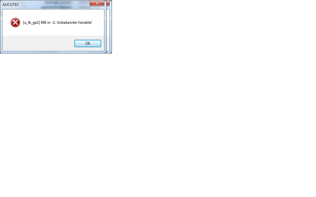

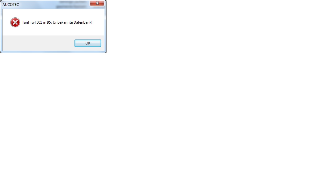

Hallo, habe gerade mal mit der Version 7.90 etwas getestet. Wenn ich ein Projekt mit Vorlage neu anlegen will, stürzt mir Elcad mit Fehlermeldungen (Datenbanken lib... nicht gefunden, Variablen nicht definiert usw.) ab. Auch ein Gegentest mit der Version 7.80 verhält sich so. Mit der Version 7.70 (im Moment im Einsatz) funktioniert das aber.
Die Projekte liegen auf einem Netzlaufwerk und sollen auch auf dem Netzlaufwerk (oder anderm Netzlaufwerk...) erzeugt werden.
Habt Ihr auch so ein Verhalten? Gibt es dafür eine Lösung?

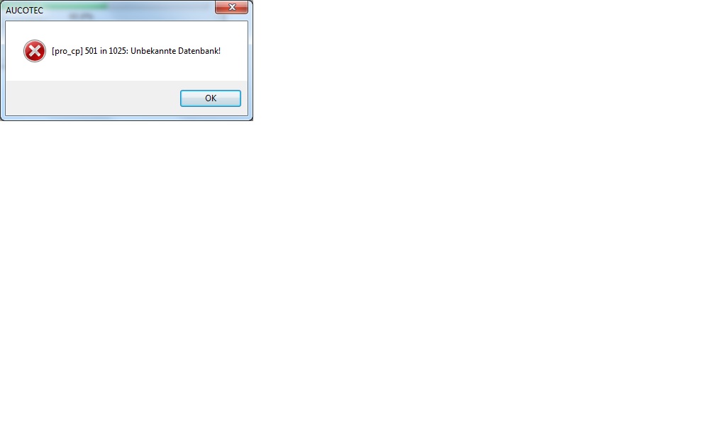

Hallo Erwin, ich habe ein Vollinstallation auf die normalen von Aucotec vorgegebenen Pfade gamacht. Betriebssystem ist Windows 7. Es kommen dann beim Anlegen des Projektes Fehlermeldungen wie...
(anl_rw)501 in 95: Unbekannte Datenbank
(pro_cp)501 in 1025: Unbekannte Datenbank
usw...
Dann schließt sich Elcad. Das passiert aber nur, wenn das Projekt mit Vorlage im Netz abgelegt werden soll???

Hallo Erwin, ja es handelt sich um Windows 7 Rechner auf denen der Fehler auftritt. Gegentests unter Windows XP ergaben, dass dort der Fehler NICHT auftritt.

hallo,
da gab es mal was:
es kann es mit dem Update  KB 2775511 massive Probleme in Hinblick auf die Arbeit mit Netzwerkshares geben.
Als Resultat werden Schreibvorgänge nicht vollständig abgeschlossen, respektive Dateien „verkürzt“.
Als Lösung wird die Installation des Hotfixes KB2732673 empfohlen.
Zu beachten ist hierbei, dass das Hotfix nicht über den normalen Windows Update-Katalog verteilt wird, sondern nur als separat anzufordernder Download verfügbar ist: http://support.microsoft.com/kb/2732673
Der Hotfix muss auf allen Clients aufgespielt werden.

Mit der Umstellung unserer User auf Windows 7 hatte ich auch erhebliche Probleme mit der Artikeldatenbank! Wenn diese im Netz lag und mehrere User gleichzeitig darauf zugriffen (was ja bei jedem editieren passiert...), stürzte Elcad bei z.B. Auswertungen immer häufiger ab und die Pläne waren teilweise richtig defekt.
Trotz einiger Web-Sessions mit Aucotec konnten wir den Fehler nicht finden und ich konnte nur einen Workarround schaffen und die Datenbanken bei allen Usern lokal auf die Platte legen.
