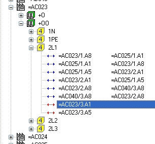

Hallo Leute,
was mache ich falsch ->
Ich kann mir das nicht erklären, auch Rekonstruktion bringt nichts.
Ups  Der Weihnachtsstreß!
Grüße aus Frangn
Rob

Hallo Rob,
bezieht sich Deine Frage nur auf die beiden roten Potentiale?
Wenn ja, schaue die mal die Potentiale darüber an...
siehst Du es? Die bilden immer auf zwei seiten einen Kreis von .8 nach .1 .
Entweder nutzt Du zwei potentiale Symbole die sich nicht finden können weil sie unterschiedliche Logik enthalten oder hast Du vieleicht einen Teil der Potentiale z.B. durch einen Ortskasten aus der Reihenfolge genommen?
Schön ist auch immer wenn man auf den Seiten schön oben erstmal ein paar Potentiale platziert und dann auf Blatt1 z.B. die Einspeisung auf die Potentiale geht (sieht aus wie ein T) und es dann auch noch Potentiale gibt die in Richtung Blatt 0 schauen.
Sehen 2L2 und 2L3 genauso aus?
Gruß HEiko

Hallo Rob,
es sieht ganz so aus als ob die beiden nicht verwiesenen Potenziale auf dem selben Blatt sind. ELCAD erstellt für Potenziale keine Verweise auf dem selben Blatt.
Obendrein sind die Verweise ohnehin ziemlich wirr (siehe den Beitrag von Heiko).

Hallo Ihr Beiden,
mein Problem hier ist es dass zwei Potentialpfeile ausgeschlossen werden. Die Reihenfolge ist durchgängig, die Potentiale heißen identisch, sonst würde ich sie auch nicht in der gleichen Gruppe haben. 2L2 und 2L3 sehen genauso aus, andere Potentiale sehen ähnlich aus.
Die Orte +O und +OO habe ich gewählt da ich durch mehrere Orte querverweisen muss.
Das Ganze betrifft die 7.7.1!

Guten Morgen,
was es auch war, ich habe ein neues Projekt ohne Vorlage erstellt und die Blätter da rein kopiert. Jetzt funktioniert alles wie es soll.

Fehler gefunden!
Die Potentialsortierung war auf "Blattnummer" eingestellt anstatt auf "Querverweis mit Vorzeichen".
Wie immer: Kaum macht mans richtig, schon funtionierts.
