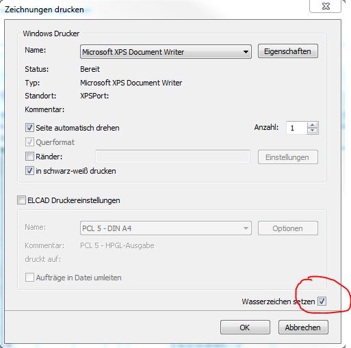

erstellt am: 06. Dez. 2013 10:13    Editieren oder löschen Sie diesen Beitrag!  <-- editieren / zitieren -->   Antwort mit Zitat in Fett Antwort mit kursivem Zitat    Unities abgeben: 1 Unity (wenig hilfreich, aber dennoch)2 Unities3 Unities4 Unities5 Unities6 Unities7 Unities8 Unities9 Unities10 Unities Nur für Werkschutz 10 Unities + Antwort hilfreich
Hallo Werkschutz,
da du ja die 7.8.0 im Einsatz hast, kannst du dir ein Wasserzeichensymbol in deiner Symbolbibliothek anlegen welches keine Grafik beinhaltet z.B. "SM_WS_LEER". Wenn du nun Zeichnungen als Arbeitspapier ausgeben möchtest wählst du in dem Druckausgabedialog die Option Wasserzeichen setzen an. Nun erfolgt eine Folgedialog bei dem du das zu verwendende Wasserzeichen auswählen kannst. Hier legst du das leere Wasserzeichen fest. Nun erfolgt die Ausgabe so wie du es möchtest.
