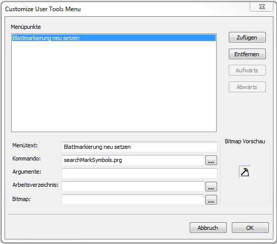

Hallo Kamapani,
vielleicht hilft ja dieses kleine Tool doch die externen Dokumente zu nutzen. Das Tool kopiert in das aktuell zur Bearbeitung geöffnete Projekt aus einem auswählbaren Quellprojekt die Information der externen Dokumente. Dabei bleiben externe Links extern und Links auf Dateien die im Projekt liegen werden in das aktuell angewählte Projekt kopiert.
Das Tool musst du in das Verzeichnis command.auc kopieren und anschließend unter EXTRA/TOOLS/CUSTOMIZE im Startmenü einbinden und ausführen.
