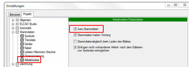

hallo mathgi,
sagen wir mal so, es ist so, wie es füher auch mit den "normalen" stammdaten war.
erst als "Auto-Stammdaten" in der konfig war, hat es so funktioniert, wie jetzt.
wenn die kabelfunktionalität aktiviert ist, werden die kabel in die kabeltabelle
geschrieben und die kommunikation läuft nur über das "auswerten".
tschüss aus hannover
bodo m

Hallo mathgi,
ein Adersymbol kommuniziert und aktualisiert sich nur im ausgewerteten Zustand. Deshalb erfolgt auch keine Stammdatenfüllung des Adersymbols über die festgelegte Artikelnummer.
Der Schalter Autostammdaten hat nur etwas mit der Gerätestammdatenverwaltung zu tun und nichts mit der Kabelstammdatenbank.
In einem anderen Beitrag hatte ich auch schon einmal folgendes geschrieben. Eine ausgewertete Ader wird beim Blattaufbau zuerst mit der Kabelinformation abgeglichen(Die auch die Stammdateninformation beinhalten)und anschließend mit der Aderinformation.
SMAH
