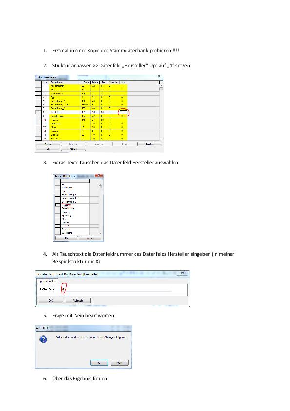

DatenfeldaufUPC.pdf
oder einfach mit Bordmitteln über Struktur anpassen und Texte tauschen (Siehe Anleitung)
Wie soll der Weg dazu führen das aus den vorhenden Herstellernamen (Groß-/Kleinschrift, MIx) einheitlich Grossbuchstaben werden.
Das erschließt sich mir noch nicht.
Gruß HEiko
Nachtrag: Rolf hat mir die Augen geöffnet. SMAH weg funktioniert super.

Es funktioniert und durch UPC=1 wird jede neue Eingabe in Grossschreibung umgewandelt.
