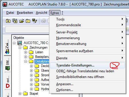

Wenn wir in der Unicode-Datei Werte ändern, müssen wir die Excel-Tabelle immer erst schliessen bevor wir sie im ELCAD neu laden.
Was müssen wir einstellen, dass wir die Excel-Datei offen lassen können und parallel den Befehl „ODBC-fähige Translatedatei neu laden“ ausführen.

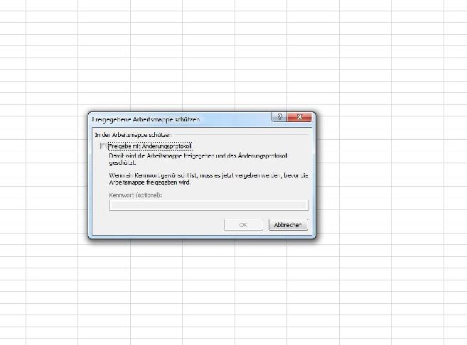

Wir haben inzwischen bei Excel ein Einstellung gefunden, mit der es möglich ist.
Die Excel Datei offen zu lassen während wir im Elcad die "ODBC-fähige Translatedatei neu laden" ausführen.
Man muss im Excel unter der Rubrik "Überprüfen" bei "Freigegebene Arbeitsmappe schützen" den Reiter setzen.
Einmal speichern und im Elcad auf "ODBC-fähige Translatedatei neu laden".

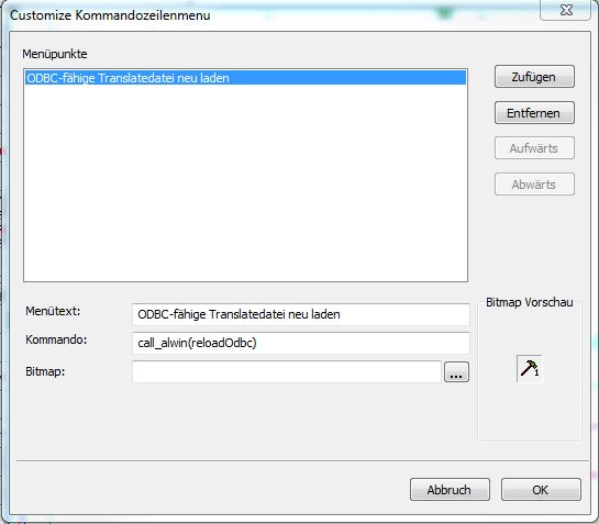

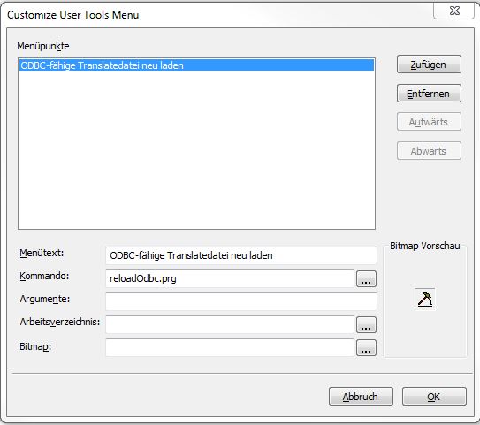

Hallo Am Link,
wenn die im Elcad vorhandene Funktionalität "ODBC-fähige Translatedatei neu laden" funktioniert, dann kannst du das beigefügte Script unter Extra/Tools/Customize einbinden und für diese eingebundene Aktion einen Button definieren und musst nicht immer das Menü aufklappen um die ODBC neu zu laden.
Das Script musst du in das Verzeichnis command.auc kopieren, da es dort für die Ausführung gesucht wird.

Hallo SMAH
Erstmals vielen Dank für deine tolle Hilfe.
Ich konnte es wie beschrieben ausführen und es funktioniert
Allerdings können wir den Button nur benutzen, wenn wir den Grafikbereich schliessen.
Gibt es eine Möglichkeit, dies noch so zu ändern, dass man den Button ganz normal benützen kann?

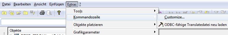

Hallo Am Link,
du musst ein weiteren Button in der Grafikbearbeitung bei geöffneter Zeichnung definieren. Dazu muss unter "Extras/Kommandozeile/Customize" wieder ein Aktion definiert werden, wobei das gleiche Script zum Einsatz kommt. Diese eingebundene Aktion kann dann wieder als Button für die Grafikbearbeitung festgelegt und genutzt werden.

Hallo SMAH
Tausend Dank es funktioniert!
