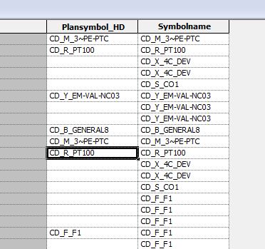

wir nutzen im ELCAD die Gerätestammdatenbank für unsere Bauteile und belegen die Plansymbole_HD in der Stammdatenbank vor.
Wenn ich z.B. einen Motor im Stromlaufplan platziere, wähle ich den Artikel aus dem Bauteil-Tree aus und ziehe mir den Motor in den Stromlaufplan.
Bei nachträglichen Änderungen der Motore kommt es oft vor, dass ein falsches Symbol verwendet wird (Motor mit und ohne Bremse, Steckverbinder, Geber, usw.).
Gibt es im Symbolbau eine Möglichkeit den Symbolnamen aus der Gerätestammdatenbank mit dem Symbolnamen des verwendeten Symbols zu vergleichen und bei unterschiedlichen Symbolnamen einen Fehler am Symbol anzuzeigen?

Hallo ED,
wenn du in den Symbolen einen Vergleich machst sollte das kein Problem sein. Allerdings müstest Du die Symbole erweitern.
Code 4032 aus den stammdaten holen.
Mit If Abfrage vergleichen. Wenn falsch dann ein Makro darstellen.
Einfacher, weil kein Umbau in den Symbolen notwendig, wäre der Weg über die Stückliste.
Code 4032 und 5008 in der Struktur erweitern und dann halt selber vergleichen!
mfg Robert

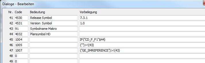

Hallo Robert,
vielen Dank für den Tip, ich habe mich für die Änderungen im Symbol entschieden (optisch sofort zu erkennen) und es hinbekommen.
Eine Frage habe ich aber noch: In der Stückliste kann ich den aktuellen Symbolnamen über den Code 5008 abfragen, wenn ich den Code im Symbol eintrage passiert aber nichts.
Habe ich die Möglichkeit den Symbolnamen im Symbol abzufragen oder muss ich diesen immer als Text im Symbol definieren?
MfG ED

Hallo ED,
der Code bring im Symbol nichts.
Warum soll man dort auch den Namen abfragen. Den lege ich ja beim Abspeichern fest.
Du Kannst den mit einem 1002er Code in eine Hilfsvarable schreiben lassen.
("NAME")>!(Zeile)
"NAME" damit meine ich den Symbolnamen keine Variable
mfg Robert

Hallo Robert,
so ähnlich habe ich es auch gemacht.
Vielen Dank für die Hilfe.
