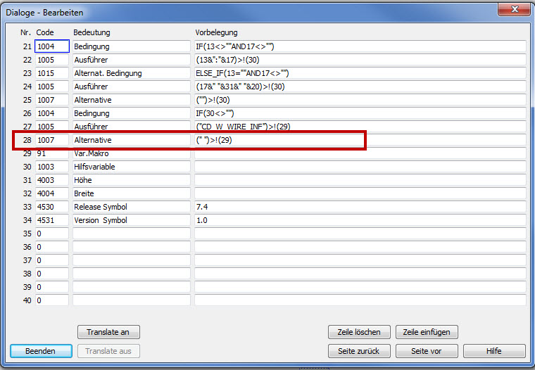

Hallo Leute,
wenn ich ein Abbruchzeichen mit Kabelbezeichnung (z.B. CD_CON_D_WIRE) verwende, dann kommt beim Projektcheck immer eine Fehlermeldung:
Fehlendes Symbol
Symbolname:
liegt das vielleicht an der Zeile 28 im Symbolbau?
mfg Gü

Hallo aschagu,
kann es sein, dass das in Zeile 27 in der Vorbelegung aufgeführte Symbol (CD_W_WIRE_INF) fehlt?

Hallo Rolf,
das Symbol (CD_W_WIRE_INF) ist vorhanden.
Das Problem ist wenn das Symbol (CD_CON_D_WIRE) verwendet wird aber keine Ader auf der Leitung platziert wird dann schreibt das Symbol
" " ins Makro, sollte das Symbol dann nicht "" ins Makro schreiben.

Hallo Günther,
der Fehler liegt in Zeile 28.
Dort wird nämlich offensichtlich ein Leerzeichen nach Zeile 29 transportiert.

...und ein Makro namens 'Leerzeichen' gibt es wohl nicht.

Hallo Rolf,
hast du schon mal probiert ein Leerzeichensymbol anzulegen.

hallo Günther,
grundsätzlich ganz einfach, nenne dein symbol "alt+255" und dann
hast du es.
