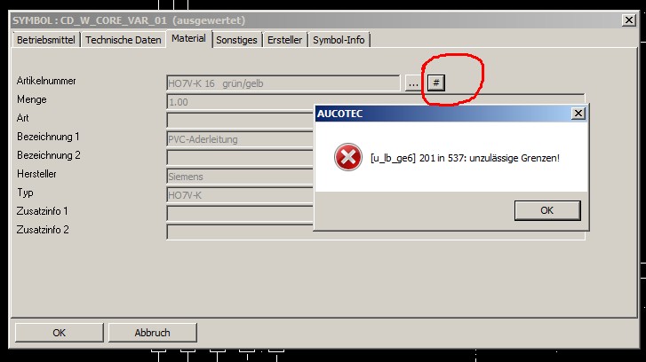

erstellt am: 16. Mrz. 2015 10:22    Editieren oder löschen Sie diesen Beitrag!  <-- editieren / zitieren -->   Antwort mit Zitat in Fett Antwort mit kursivem Zitat    Unities abgeben: 1 Unity (wenig hilfreich, aber dennoch)2 Unities3 Unities4 Unities5 Unities6 Unities7 Unities8 Unities9 Unities10 Unities
ich habe noch eine Meldung bezüglich "unzulässiger Grenzen" bekommen (s. Bild), als ich die Artikeldaten eines Kabels mittels "#" aufrufen wollte.
Ist das wieder ein Problem der Pfadlänge oder ein anderes Problem?
