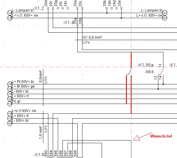

wenn Autowire aktiv ist, dann sucht sich Elcad den nächst möglich Punkt um eine Verbindung verzustellen.
Wenn folgendes gegeben ist:
Sicherung, darunter Waagerecht N-Potential und darunter PE-Potential
und man platziert eine Klemme unterhalb dieser beiden Potentiale,
dann versucht Elcad eine Verbindung zum PE-Potential herzustellen.
Gibt es eine Taste die zu dem Zeitpunkt aktiv ist, mit der ich elcad anweisen kann, das nächst höhere Potential (in diesem Fall 'N' oder die Sicherung) als Ziel zu wählen?
Vielleicht könnte man dafür '+' und '-' nutzen?
Heiko

hier die Lösung:
CTRL+SHIFT+[Pfeil aufwärts]
jeder Druck lässt das Ziel ein höher springen und dann geht es wieder von unter los.

Nachtrag:
das mit [STRG]+[SHIFT]+[Pfeil-Taste] funktionier leider nur bis 4 Potentiale. Nach 4 Potentialen fängt die Funktion wieder beim ersten Potential an.
Ich habe leider 8 Potentiale zu "überspringen" un dann funktioniert es nicht.

Hallo Heiko,
den Fall hat wohl noch keiner gehabt.
Ich nehme es in die ReDa auf.
