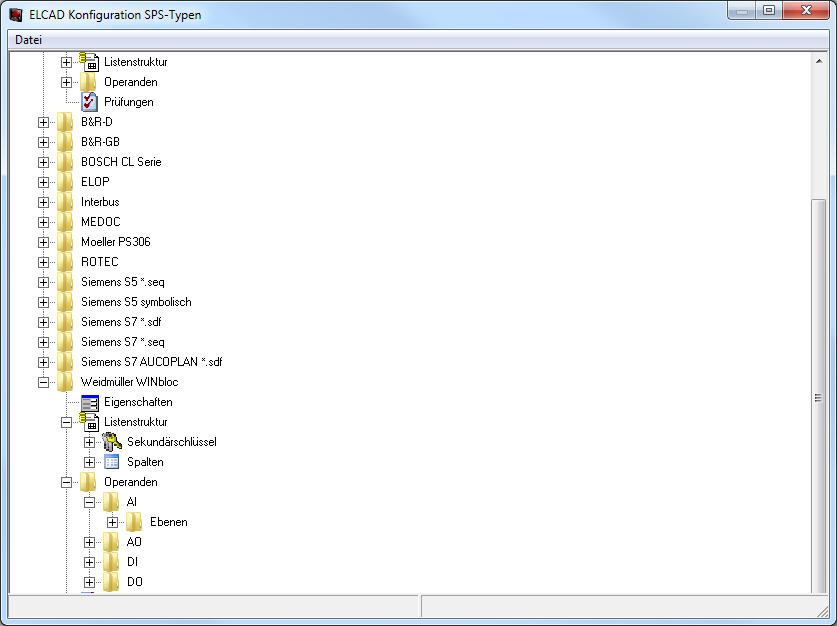

Ich habe auch noch etwas gefunden. Wenn man unter SPS-Systeme konfigurieren das Fenster in der Grösse ändert kommt man nachher nicht mehr an den untersten Eintrag ran siehe Bild.
Könnte aber sein das dieser Bug nicht erst in der SP2 ist

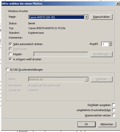

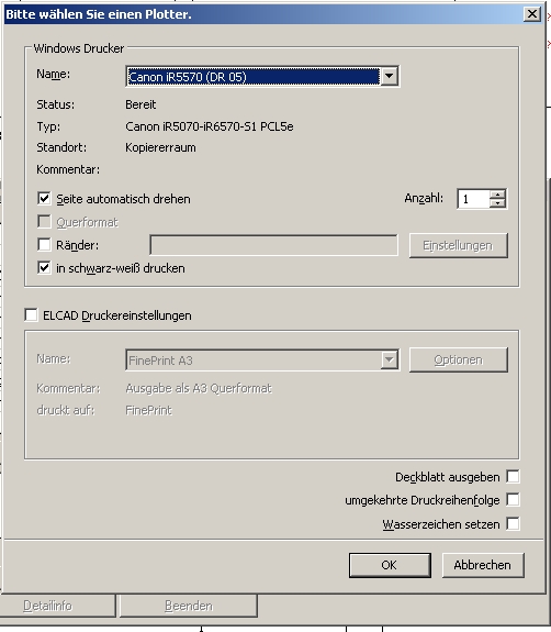

Unterschiedliche Druckdialoge
warum bekommt man wenn man aus dem Tree drucken will einen anderen Druckerdialog als wenn man aus einem Stapel drucken will?
Siehe Bilder: Man beachte die Schaltfläche "Eigenschaften".

erstellt am: 29. Okt. 2013 11:26    Editieren oder löschen Sie diesen Beitrag!  <-- editieren / zitieren -->   Antwort mit Zitat in Fett Antwort mit kursivem Zitat    Unities abgeben: 1 Unity (wenig hilfreich, aber dennoch)2 Unities3 Unities4 Unities5 Unities6 Unities7 Unities8 Unities9 Unities10 Unities Nur für HRompel 10 Unities + Antwort hilfreich
Hallo Heiko,
nehme mal an, Du meinst den fehlenden "Eigenschaften"-Button.
Die Eigenschaften eines Druckers können nicht in der Stapeldatei gespeichert werden. Also sind sie überflüssig.

erstellt am: 29. Okt. 2013 11:32    Editieren oder löschen Sie diesen Beitrag!  <-- editieren / zitieren -->   Antwort mit Zitat in Fett Antwort mit kursivem Zitat    Unities abgeben: 1 Unity (wenig hilfreich, aber dennoch)2 Unities3 Unities4 Unities5 Unities6 Unities7 Unities8 Unities9 Unities10 Unities
Hallo Pelle,
Original erstellt von Pelle Bootsmann:
Genau.
Schade, denn wir können bei einem Drucker entweder direkt drucken oder in einen Speicherplatz drucken und das kann man im Stapel dann nicht auswählen und müsste dann einen neuen Drucker definieren.

erstellt am: 29. Okt. 2013 14:14    Editieren oder löschen Sie diesen Beitrag!  <-- editieren / zitieren -->   Antwort mit Zitat in Fett Antwort mit kursivem Zitat    Unities abgeben: 1 Unity (wenig hilfreich, aber dennoch)2 Unities3 Unities4 Unities5 Unities6 Unities7 Unities8 Unities9 Unities10 Unities Nur für HRompel 10 Unities + Antwort hilfreich
Hallo Heiko,
das Definieren eines weiteren Druckers funktioniert leider auch nicht immer. Ist es nicht der Default-Drucker, dann werden gelegentlich Einstellungen aus dem Default-Drucker übernommen.
