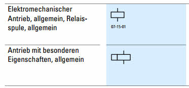

laut Wikipedia sind das oben auf dem Bild Wischerkontakte.
Aber, wie sieht die Spule dazu aus?
Und wie sehen die Spulen von vor-/nacheilenden Kontakten aus?
Oder werden die Spulen nicht gekennzeichnet?
Gruß HEiko

ich habe auch nur diese Relais- Schaltzeichen (Siehe Bilder). Bei dem Relais mit besondere Eigenschaften setze ich die Zeit oder Symbol in das kleine Rechteck ein. Das Kontaktbild unter dem Relais- Schaltzeichen sollte aber entsprechend den von dir angezeigten Symbolen sein.

bei der Darstellung der Spule für solche Relais gibt es kein eigenes Schaltzeichen, nur bei anzugs- oder abfallverzögerten Relais wird das Kästchen / Kreuz angehängt. Wischerrelais haben nur eine "normale" Spule. Vor- und nacheilende Kontakte gibt es m.W. nur mit "normalen" Kontakten zusammen. Das Verhalten der Kontakte stellt man hier nur im "Tannenbaum" dar, bzw. dann in der Kontaktdarstellung.

dann hat sich diesbezüglich in den letzten 20 Jahren also nichts geändert.
Ich hate damals einen Plan in die Hand gedrückt bekommen, der so wie gezeichnet war, ein Zufallsgenerator gewesen wäre.
Erst aus der Stückliste ergab sich das ein Relais ein Remanenzrelais war.
