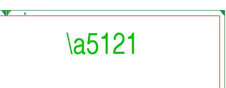

Hallo Zusammen
Ich habe folgendes Problem mit der Translatedatei, zu dem ich hier im Forum leider nichts gefunden habe.
Die Translatedatei im Excelformat habe ich durch den Export unserer alten Files erstellt.
Wenn ich die Datei nun aktiviere, verschwinden alle Texte im Schema und es werden die Referenzen angezeigt. Also \a5121.
Wenn ich einen neuen Text einfüge und mit Shift+? in die Translate-Bearbeitung gehe wird die Datei angezeigt jedoch nur bis zur Zeile 112. Nun meine Frage bricht Elcad das Einlesen nach einer bestimmten Anzahl Spalten welche leer sind ab? Gibt es ein Spezielles Abbruchzeichen, oder eine spezielle Formatierung der Tabelle die man einhalten muss?
Besten Dank für eure Hilfe.
Gruss Sevy

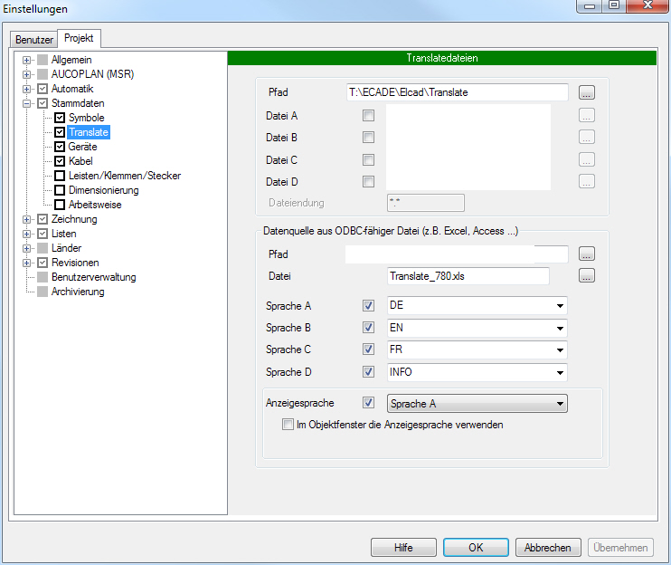

Hallo Heiko
Vielen Dank für deine Antwort. Ich habe alle Punkte geprüft.
Da sich kein Erfolg eingestellt hat, habe ich von den Einstellungen und der Datei Bilder erstellt.
"Extras / ODBC-fähige Translatedatei neu laden" habe ich mehrfach ausgeführt, immer dann wenn ich in der Datei etwas verändert habe. Ohne Erfolg.
Wie bereits oben geschrieben liest Elcad nur 112 Zeilen der Datei ein. Wenn ich nun die Zeile 112 und 113 mit Text fülle dann liest er bis 113 ein.
Ich hoffe jemand hat eine Idee, oder bemerkt einen Einstellungsfehler meinerseits.
Vielen Dank Sevy

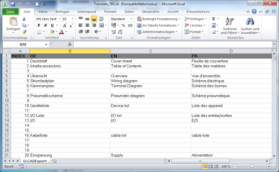

Hallo Sevy,
steht in Deiner XLS wirklich in der ersten Spalte als Bezeichnung "INDEX".
Also, in der von aucotec mitgelieferten steht dort "No" und alle Texte sind linksbündig.
Vielleicht ist das die Ursache.
Gruß HEiko

Hallo Heiko
Es scheint das die Excel Datei ab Spalte 122 nicht sauber war. Zuerst habe ich die Übersetzungstexte in die Original Aucotec XLS kopiert. So das der Header stimmen musste. Ohne Erfolg.
Dann habe ich die alten Datenbanken noch einmal exportiert und in die Original Exceldatei von Aucotec kopiert. Jetzt klappt es einwandfrei.
Besten Dank für deine Hilfe und einen schönen Abend, Gruss Sevy
