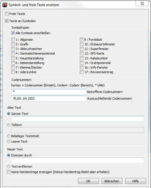

Hallo liebe Elcad-Gemeinschaft!
Ich hab hier mal wieder eine Frage und möchte gern mit
einem Beispiel einleiten:
Ich habe hier drei verschiedene Klemmentypen:
normale, Trenn-, und Sicherungsklemmen.
Ich würde nun gern die Typen mittels eines Stapel
ändern. Die normale Klemme hätte die Type UK5N,
die Trennklemme wäre die UK5MTK usw...
Meine Frage nun:
Kann ich mittels eines Stapels, die Texte in einem
Symbol mit bestimmtem Symbolnamen ändern?
Oder gibt es einen anderen Lösungsweg um dies so
schnell als möglich zu erledigen?
Liebe Grüße,
EV

hallo EV,
das ist die konfiguration........du kannst nur symboltypen auswählen.
tschüss aus hannover
bodo m

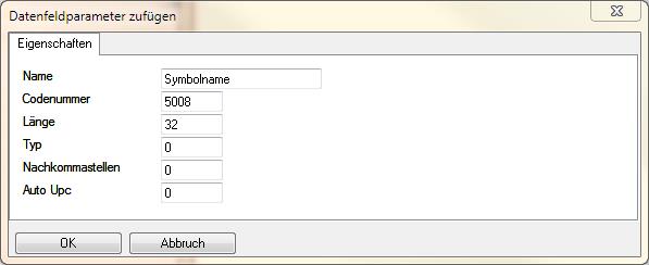

So,
ich bin nun beim erstellen einer Stückliste.
Mein erster Versuch endete mit einem Elcad-
Programmabsturz (Extreme Misbehaviour?).
Hier mal das Bild meiner Erweiterung.
Ist das richtig so?
LG

Hallo EV,
ich gehe davon aus das du keine Vorbelegung hast und somit der Dialog mit dem Code 41 leer ist, wenn nicht kannst du ja den alten Text eingeben.
Nur mal so als Idee
- Projekt sichern
- Projekt archivieren
- im archivierten Projekt dem Symbol der Klemmen in denen die Texte noch nicht getauscht werden sollen eine andere Symboltype verpassen
- Texte im Stapel tauschen
- Symboltyp wieder zurück ändern
Das ganze hast du in 3mal durch.
Evtl. weiß Bodo, ob das eine Supercrash gibt. Es wäre im archivierten Projekt einen Versuch wert.
Da zwischen natürlich nur die Stapel zum tauschen laufen lassen und keine Auswertungen.
Ralf
