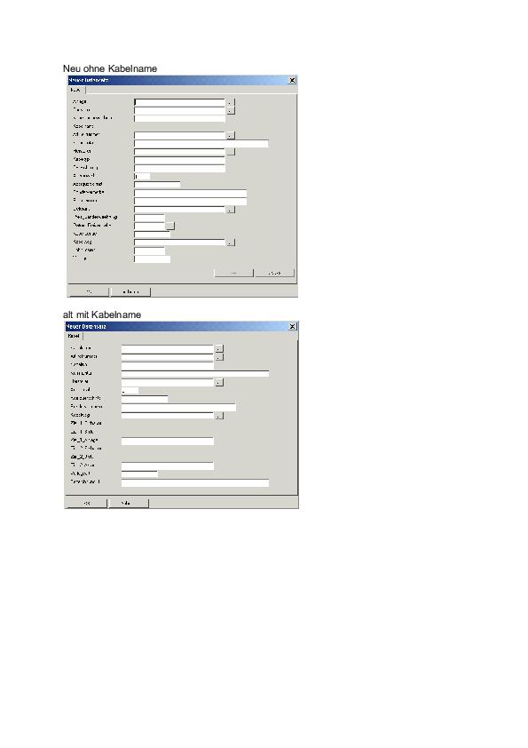

Moin Leute
habe mal ein neues Projekt aus Neuer vorlage erstellt Elcad 7.71
alle einstellungen sind im Projekt wie in den alten projekten.
aber in der kabelliste eingabe maske kann ich keinen kabelname eingeben siehe anlage.
was kan ich tun damitt ich den kabelnahmen wieder eingeben kann.
mfg.
Ernst

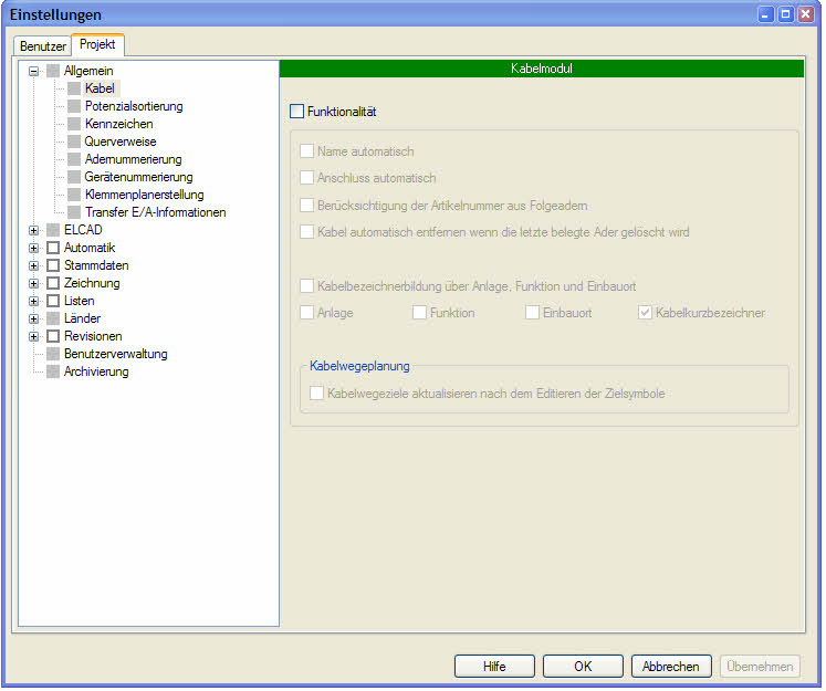

Hallo Ernst,
es liegt vermutlich an der Maskenkonfiguration unter Extras/Darstellung/Masken
SMAH

mit diesem Kabelmodul (Anhang)stellen man die Kabelverwaltung ein oder aus.

SMAH´s tipp war genau richtig
danke an Alle
