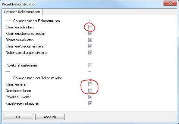

wie bekomme ich Klemmen aus einem Projekt, die lt. "BMK-Editor" den Status "eingefroren, aber nicht dargestellt" haben?
Hilft es alle Klemmenpläne neu erstellen zu lassen?
Das Löschen der Klemmenpläne alleine brachte nichts.
Oder muss ich das ganze Projekt reorganisieren oder einen Projektcheck durchlaufen lassen?
Wie können überhaupt Klemmen im BMK-Editor auftauchen die es in den Zeichnungen nicht gibt (Nicht platziert)?
Ich habe keine Normleisten im Einsatz.

hallo Heiko,
projekt "rekonstruieren" sollte helfen.

Hallo Bodo,
Original erstellt von Bodo_M:
hallo Heiko,
Das hat nichts gebracht. Die Klemmen sind weiterhin im Tree, im TBD und im Klemmeneditor.
Auch Auftauen lassen sich die Klemmen nicht.
Und nun?
Gruß Heiko
Nachtrag: Laut Auswerte lauf sind ALLE Klemmen "Klemme nicht verzeichnet".
Ich kann nicht eine Klemme im gesamten Projekt mehr auswerten.

Hallo Heiko,
wenn das Löschen der Klemmen nicht im TBD möglich ist, dann könntest du versuchen alle Klemmen der betroffenen Leiste Offline zu setzen und anschliessend die Leiste zu löschen und danach die Klemmen wieder Online setzen. Sollte auch das nicht klappen, dann bleibt nur die Rekonstruktion. Hier musst du aber beachten, das die Klemmenoptionen deaktiviert sind.

Rolf hat wiedermal helfen können.
Projekt NUR reorganisieren und dann Auswerten und schon war der Mist weg.
Ich hatte beim Reorganisieren immer alles angewählt gelassen.
