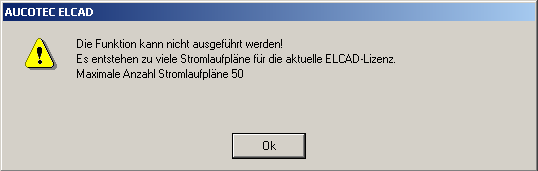

ich habe eine Elcad 7.3.2 50Blatt Lizenz. Jetzt wollte ich ein Projekt kopieren, bzw. neu anlegen und aus meinem letzten Projekt die Zeichnungen importieren.
In dem Projekt vorhanden sind genau 44 Stromlaufpläne und 59 Folgedokumente. Sprich normalerweise zählen die Folgedokumente ja nicht zur Limitierung dennoch bekomme ich die Fehlermeldung, die ich als Screenshot angehängt habe.
Ist das normal? kann ich das irgendwie ändern (ausser Volllizenz kaufen). oder muss ich jezt doch alle Zeichnungen neuerstellen?

Hast Du mal nur die SLP kopiert, müsste ja gehen. Und dann vielleicht die Pläne neu auswerten.
Die Frage ist was Elcad als Stromlaufplan erkennt?
