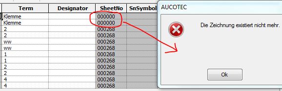

Leider bekomme ich bei dem Versuch aus der Liste zur Klemme zu Navigieren die Fehlermeldung "Die Zeichnung exisitiert nicht mehr".
Bestimmt fehlt wieder irgendeine Codenummer in unseren Formblättern.
Die Codenummer 5000 ist im Formblatt vorhanden und wird auch gefüllt.
Die Codenummer 5050 ist auch vorhanden, aber leer.
Gruß Heiko

wenn schon einmal doppelte Klemmen aufgelistet werden dann ist das schon mal das was du eigentlich als Ergebnis haben wolltest.
Wenn die Meldung kommt "Die Zeichnung existiert nicht", dann handelt es sich vermutlich um Klemmen die über den TerminalBlockDesigner angelegt wurden(oder Klemmen von Normleisten) die nicht grafisch dargestellt sind. Dieses erkennt man daran, das bei der SheetNo "000000" als Zeichnungsnummer eingetragen ist(Siehe Bild). Wenn dort eine korrekte Zeichnungsnummer vorhanden die auch physikalisch im Projektordner liegt sollte es auch mit der Navigation Klappen.
Mit Codenummern in den Formblättern hat das alles nicht zu tun!
Okay, das war es. Ich habe Zielsicher immer die Klemmen probiert, die SheetNo "000000"
haben.
Hast Du das Script gestern selber geschrieben?
Wenn ja, wie aufwendig ist es eine Markierung an der Klemme zu der man navigiert ist, zu platzieren?
