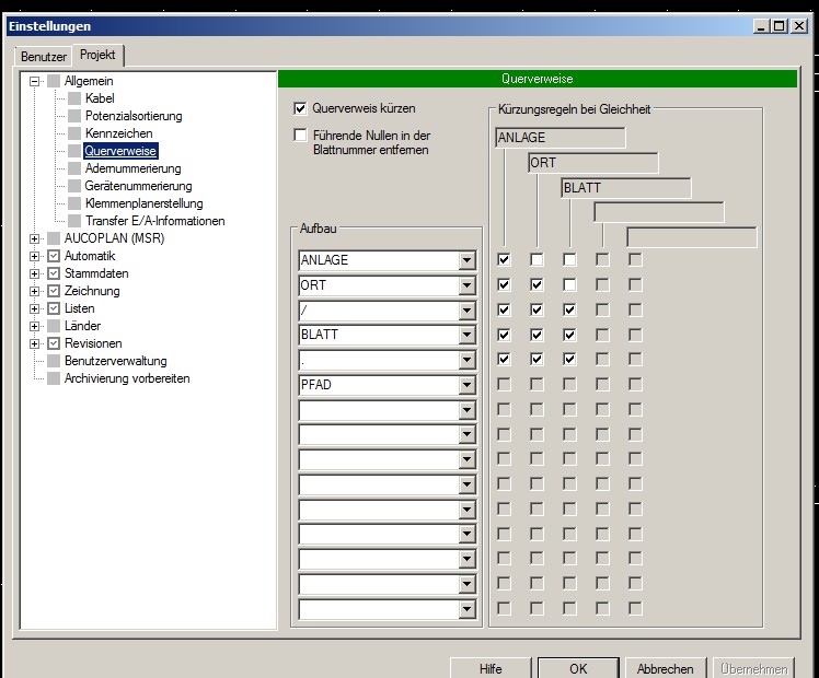

ich habe ein Projekt, bei dem fast jede Seite ein eigenes Anlagenkennzeichen hat. Folge sehr lange Querverweise.
Wie löst Ihr sowas? Ich habe versucht mittels Studio dafür zu sorgen, das ALLE Querverweise reduziert werden auf "/Blatt.Pfad" - habe es aber nicht hinbekommen.
Hat man ohne Studio in Elcad eine Chance?
Gibt es vielleicht einen mir noch unbekannten INI-Schalter, der die Querverweise umbricht, so das man mehrere Zeile hat?

Hallo Heiko,
es gibt mindestens 2 Varianten:
1. Wenn Du das Anlagenkennzeichen im Verweis nicht haben willst, dann entferne es in der Konfiguration.
2. Wenn Du einen Zeilenumbruch haben willst, dann füge in die Konfiguration in einer neuen Zeile ein Hash (#) ein.

Hallo Pelle,
Original erstellt von Pelle Bootsmann:
Meinst Du unter Extras/Optionen/Projekt/Allgemein/Querverweise?
oder wo?
oder wo?

Hallo Heiko,
Ja.
Ja.

Hallo Pelle,
Hallo Heiko,
Ja.
Ja.
Da wäre ich nie drauf gekommen.
In den 13 Jahren Elcad, habe ich das nur zum Kürzen aber nie zum Weglassen benutzt.
Super - Danke.

Hallo Heiko,
das Problem beim Weglassen der Anlage ist dann natürlich die Eindeutigkeit des Verweises.
Der Verweis "/75.8" ist nur sinnvoll wenn es das Blatt 75 nur einmal gibt.

Hallo Pelle,
Hallo Heiko,
Das ist in diesem Projekt so. Jedes Blatt hat eine einmalige Blattnummer und LEIDER auch eine eigene Anlage, wodurch die QV so lang wurden.
